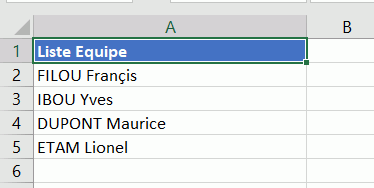

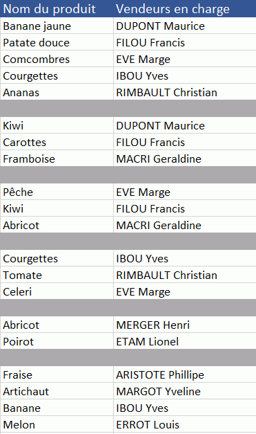

Je me questionne sur le sujet VBA suivant : J'ai un tableau avec tous les vendeurs d'une entreprise et un autre tableau qui liste les vendeurs de mon équipe dans un autre onglet.
Mon équipe :

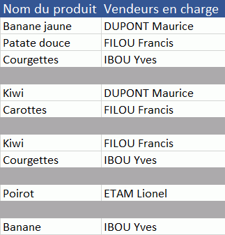

À partir de ça, je cherche une macro qui permettrait de supprimer dans le premier tableau toutes les lignes qui ne concernent pas mon équipe ! Mais j'avoue ne pas réussir à créer une condition qui prend en compte toute une liste et non pas une seule valeur en cellule. De plus l'objectif est de supprimer les lignes mais de conserver les lignes grisées et vides du tableau principal. Le résultat voulu est donc :

Un test
38vba-test.xlsm (20.42 Ko)
Un grand merci M12, cela fonctionne parfaitement !!
