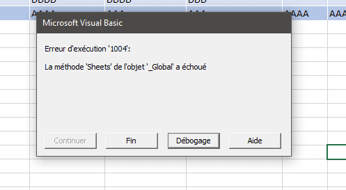

Bonjour Partec !
En effet avec ton bouton ouvrir cela fonctionne.
Maintenant, j'ai fait en sorte que le quand tu ouvres le fichier, cela execute le UserForm1. hors la j'ai une erreur.
2018 09 12 11 51 32 thibaultcar v1 xlsm mode protege excel

Re thibaultcar le forum
chez moi cela ne plante pas, mais le fichier quand tu l'ouvres il est ou?? tu l'enregistres sur ton bureau et tu l'ouvres après??
il ne faut pas l'ouvrir en temporaire
de plus le message tu l'as quand?? lors de l'ouverture ou au clique sur appliquer??
a+
papou
Déjà l'Userform1 plante à l'ouverture du fichier donc dans ThisWorkbook modifier le code pour lire :
Private Sub Workbook_Open()
Sheets("EquipementsFeuil").Activate
UserForm1.Show vbmodeless
soit sélection de la feuille "EquipementsFeuil" puis ouverture de l'Userform1
