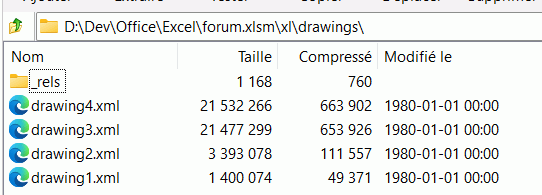

- Je viens de refaire votre fichier car celui posté avait un sérieux souci que ce soit à l'ouverture ou à l'enregistrement. Le poids passe de 1.4 Mo à 300 ko

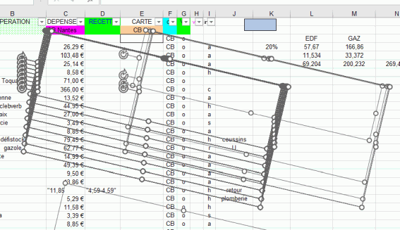

il y a un truc louche dans le classeur : il y a des centaines d'images . On ne les voit pas dans les feuilles car elles ont une taille minuscule. Afficher le volet selection pour les repérer. C'est elles qui plombent le fichier et le font grimper au dessus des 1 Mo.
drawings
Exact. Je lui ai refait le fichier...cela tombe à 300 ko....
On peut les voir via la touche F5 du clavier --> Cellules --> puis choisir Objets.
