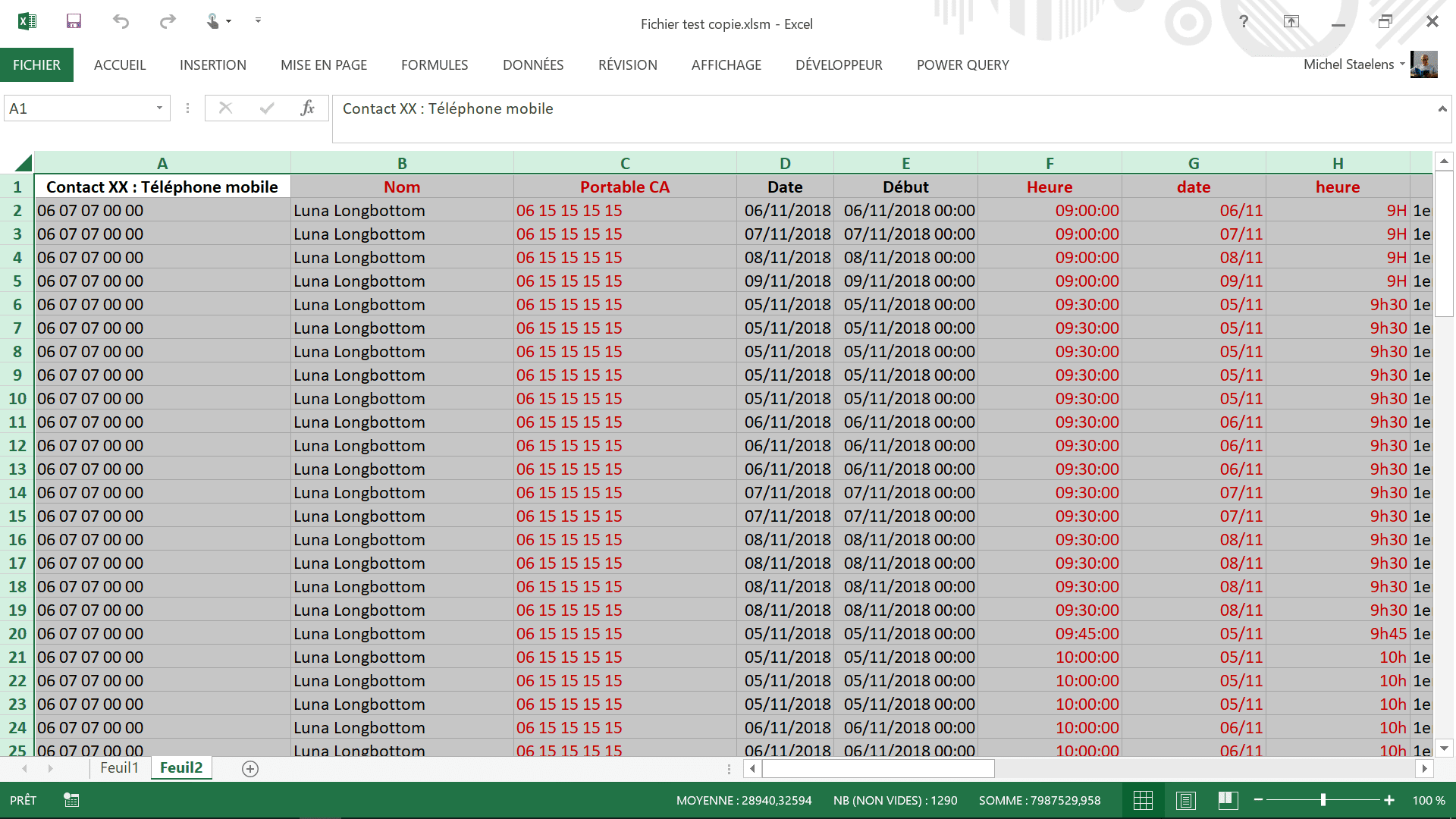

"dans ton fichier, les valeurs en colonne 'Debut' ne comportent pas d'heures !! donc difficile d'en tirer les valeurs pour la colonne heure"
La colonne Début de mon fichier: 06/11/2018 00:00 avec 00:00 indiquant l'heure (voir capture d'écran)
ok, mais tu mets l'heure à 9h00 alors que dans ton fichier elle est à 0:00 !
capture d ecran 337
