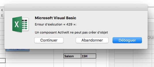

Hello!
Désolé pour ma réponse tardive mais j'ai mis un peu de temps à tout comprendre (et c'est pas facile )
Alors j'ai encore un bug (voir screenshot
capture d ecran 2016 09 17 a 11 42 29
Cependant cela me copie bien dans l'état des stock comme souhaité. Comment je fais si je souhaite ajouter des colonnes dans le bon de commande et les transférer également?
En revanche la deuxième partir sur la feuille BDD ne semble pas fonctionner.
Merci pour ton aide
