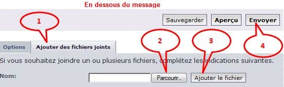

re
pour joindre un fichier sur le forum
joindrefichier
Comment insérer un fichier dans le message?
en plus du commentaire de Claude, vois ce lien qui t'a été envoyé dans ta BAL lors de ton inscription --> https://forum.excel-pratique.com/excel/explications-et-regles-a-respecter-t13.html
