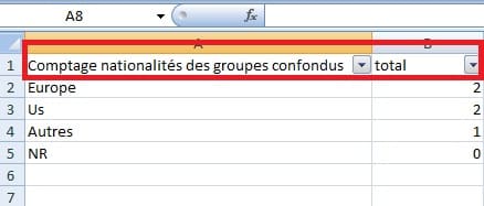

Ceci
Sarah K a écrit :
Bonjour Wilder
Cependant le but n'est pas de compter le nombres de nationalités de l’ensemble des groupes. Au fait c'est plutôt compter les nationalités dominantes selon ma règle prédéfini (donc "une" nationalité pour chaque groupe)...
et contraire à cela
L'onglet "comptage" de mon fichier initial reprenait les résultats attendus...
car
(voire photo).

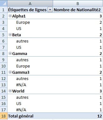

sans titre
Je l'avoue, désolé, mon intitulé n'était pas bon et porte à confusion
La photo sans titre 2 extraite du tableau croisé dynamique parle d'elle même. Au revoir et bonne continuation.
sans titre 2
Merci beaucoup Wilder! je vais me débrouiller avec le tcd, c'est vrai que parfois il ne faut pas chercher à faire des choses compliquées pour rien lol. Merci encore
