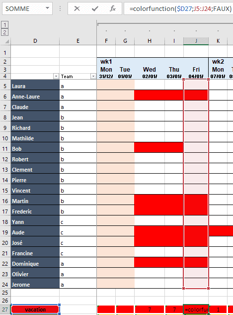

J'ai récupéré la macro d'un collègue qui fonctionne très bien. Elle permet de faire la somme des cellules qui sont de la même couleur que la cellule référence. Les cellules colorées correspondent aux jours de congé des personnes correspondantes.
Exemple:
screenshot1
Cependant je dois rajouter des conditions à cette fonction.
Je voudrais que la fonction continue de compter le nombre de cellules colorées (soit le nombre de jour de congé) mais qu'elle n'extrait que le nombre de cellules de l'équipe b par exemple (colonne E ci-dessus).

Ci-joint un exemple dans la cellule H27 ...
En espèrant que cela t'aide
La macro modifée avec l'ajout de la nouvelle condition de l'équipe ... et ...pour plus de lisibilité ...
