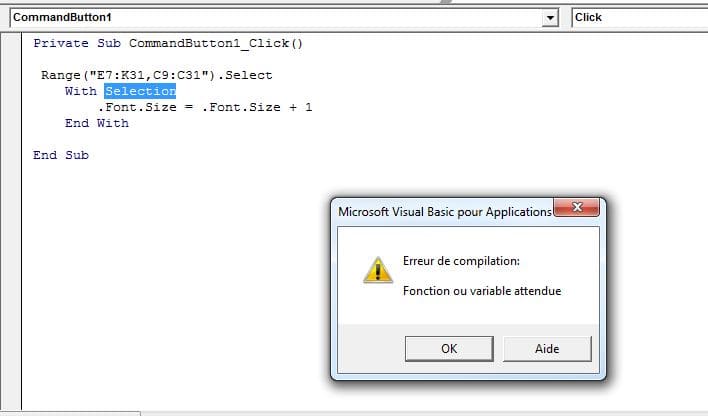

J'aurais besoin de 2 petites macro, une pour augmenter la taille de la police d'une selection ("E7:K31,C9:C31") et l'autre pour la diminuer. En cherchant un peu j'ai sur le forum j'ai fait quelque chose qui ressemble à ça (pour augmenter la taille)
 Range("E7:K31,C9:C31").Select
    With Selection
        .Font.Size = .Font.Size + 1
Mais apparemment le "Selection" pose problème. Toute aide est la bienvenue!

@MFerrand, si j'ai les commandes de taille de police dans le ruban, mais le but de la macro est d'avoir une selection et changement de taille directement par un bouton de commande pour que l'utilisateur puisse adapter la taille du texte rapidement.
@Raja, je joins le message d'erreur que j'ai
erreur macro
Voilà une raison pour te répéter dès que tu prends ton clavier pour coder : je ne dois pas sélectionner !!!!!
    With Range("E7:K31,C9:C31")
