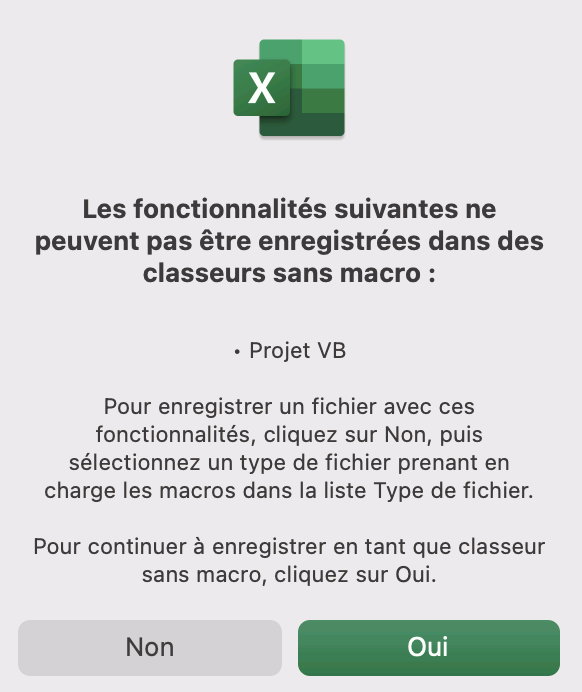

J'ai essayé mais ça ne fonctionne pas :/ j'ai à nouveau un message d'erreur, merci quand même
capture d ecran 2021 04 08 a 15 08 03

Si vous avez ce message avec ma proposition c'est que vous n'avez pas suivi ce que je vous ai écrit

Suivez le chemin que vous indique Dan qui détaille plus sa réponse. En effet le classeur doit être enregistré au format XLSM car il s'agit de code VBA qui n'est pas compatible avec le format XLSX.
