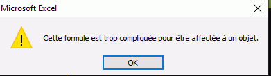

Je rencontre un problème sur une Macro concernant une ligne à rajouter, pour cela j'utilise des réferences relatives.
A ma grande surprise, celle ci ne veut pas s'affecter à un bouton en m'affichant le message suivant :

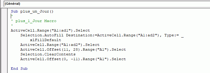

Voici le code VBA utilisé par la macro :
j'ai changé plusieurs fois le nom de la macro pensant que cela pourrait la remettre en route mais rien n'y fait.

je suis actuellement à mon travail, le fichier exemple fonctionne parfaitement, celui ci a été fait sur du office 365, le problème que je rencontre c'est que le fichier est à mon domicile et tourne lui, sous excel 2010, celui ci coince en fait dans la phase de l'affectation de la macro au bouton avec le message d'erreur indiqué au dessus.
Faut il refaire la macro+bouton sur office 365 et le rebasculer ensuite ? , ce que je ne comprends pas c'est que j'ai fait des dizaines de macro du même type sur Excel 2010 et jusqu'à hier pas de souci pour affecter un bouton.

2. Aussi votre code comme ceci :
Sub Macro4()
Dim dlg As Integer
With ActiveSheet
    dlg = .Range("A" & Rows.Count).End(xlUp).Row
    .Range("A" & dlg & ":F" & dlg).AutoFill Destination:=.Range("A" & dlg & ":F" & dlg + 1), Type:=xlFillDefault
    .Range("B" & dlg + 1 & ":C" & dlg + 1).ClearContents
