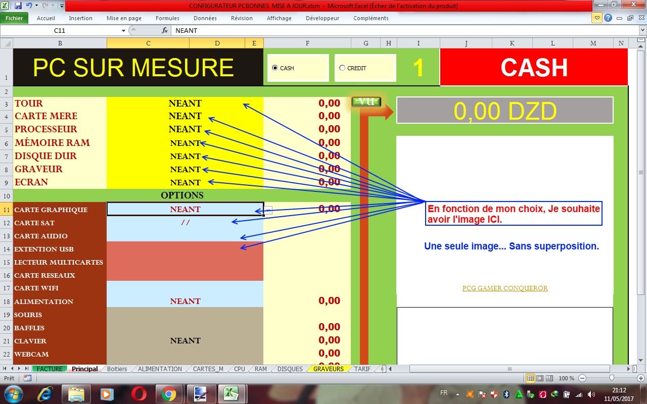

J'ai deux ou plusieurs liste déroulantes.
Je voudrais afficher l'image correspondant à mon choix. Simple ?*
Oui c'est simple... Ce que je veux... En cliquant sur la seconde liste déroulante je dois avoir les images correspondantes
au même endroit. sans superposition.
Cela je sais le faire pour une seule liste déroulante.
Merci à Tous.

Cependant, ce n'est pas exactement ce que je veux.
Jette un œil sur le fichier joint, c'est plus explicite.
Merci.

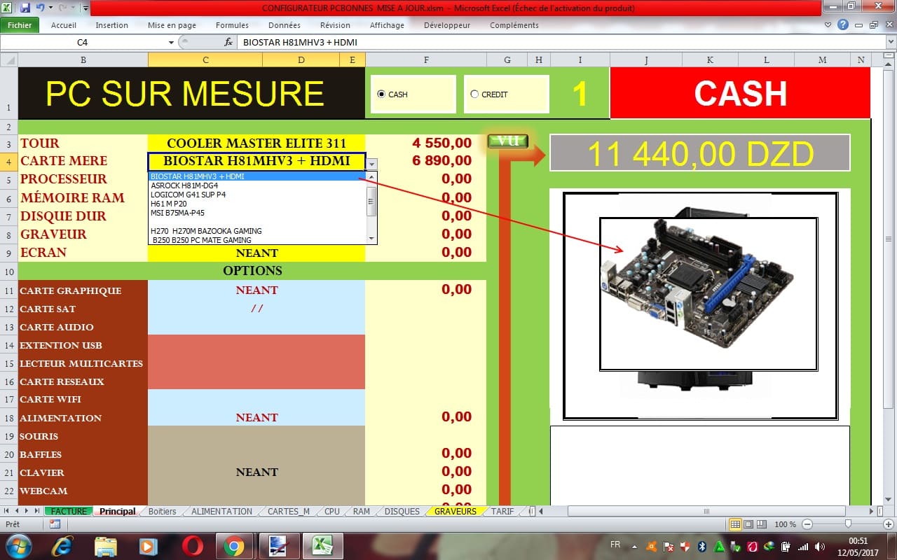

mon projet
effet non souhaite
