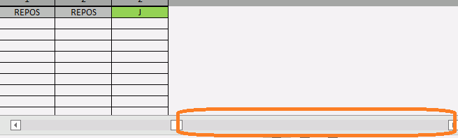

Et un dernier truc pour réduire votre ascenseur horizontal, utile à la fin de l'année :
ep2
Voilà ce qu'il faut faire :
1- se positionner à la dernière colonne de la feuille en saisissant XFD1 dans la zone nom
2- A partir de la dernière colonne, sélectionner toutes les colonnes sans données enregistrées
3- Supprimer ces colonnes
4- Enregistrer le classeur
Cdt
