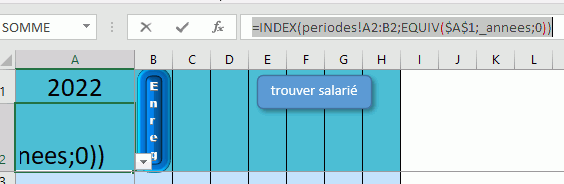

En cherchant, je me rabat sur une de ces solutions (avec index/equiv) en feuille au lieu de formulaire :
Ma question change donc, comment avoir de juin à décembre en A2 si je choisis 2022 en A1,
et janvier à mai en A2 pour 2023 en A1.
J'ai essayé cette solution (avec indirect) mais çà fonctionne pas non plus.
Ce tutoriel (avec indirect) est sympa, mais avec mes chiffres au lieu des noms, çà fonctionne plus avec des underscores.
Merci de votre aide.

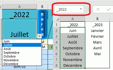

Ouf çà y est, pour des chiffres, il faut non seulement mettre _2022 et _2023 dans les noms des mois, mais aussi dans les cellules des listes déroulantes.
24exempleep.xlsm (143.20 Ko)
