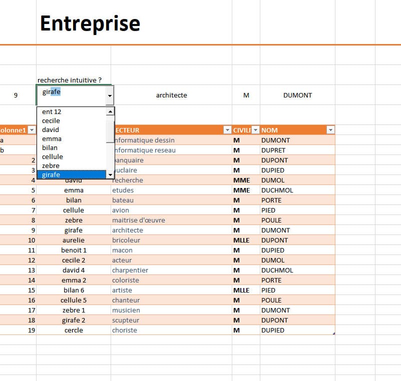

Merci pour cette solution mais lors du teste, la recherche intuitive est bien présente dans l'affichage des lettres proposées
mais pas dans la liste deroulante.
Par exemple si je tape "gir" sa me propose bien "girafe" pour la suite de ma saisie
mais le menu déroulant n'affiche pas uniquement girafe et girafe 2.
Concernant la sélection d'un contact différent pour le même nom d’entreprise, cela fonctionne.
j'ai pourtant bien les 2
capture d ecran 264
Nouveau test :
même problème. J'ai bien une saisie intuitive mais pas de réduction de liste suite aux premières lettres tapées.!
D'ou cela peut-il venir ?
sans titre 1

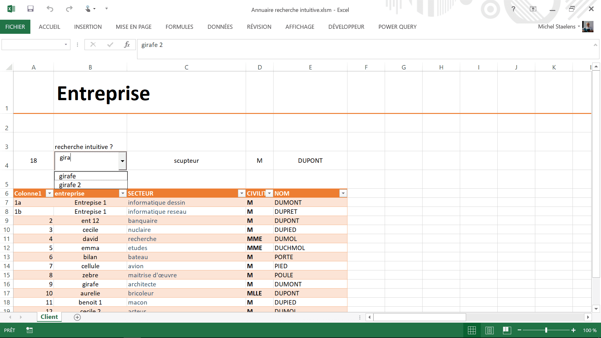

Si tu supprimes la fin (en bleu) cela va l'afficher.
Mais je reconnais que ce n'est pas satisfaisant, je vais regarder comment corriger ce point.
Dans l'attente, en triant sur le nom, c'est déjà plus acceptable, mais cela ne réduit pas la liste.
Je vais regarder cela ...
correction
En effet, c'est par là que j'ai appris aussi cette astuce que j'ai simplifiée et adaptée aux données en tableau ...
Une petite évolution de confort avec :
Me.libelle.Clear
