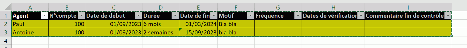

J'aimerai pouvoir générer automatiquement, sous format de liste déroulante dans la colonne H, les dates de vérifications entre la date de début dans la colonne C et la date de fin dans la colonne E en fonction de la fréquence qui peut être hebdomadaire, bimensuelle, mensuelle, trimetrielle, semestrielle, annuelle.
Je n'arrive pas a trouver la bonne formule et mes compétences je dois l'avouer sont assez basiques.
Ci dessous le tableau en question.
Quelqu'un pourrait il aider ?
La colonne fréquence étant vide cela n'aide pas...
Cela fait une liste déroulante spécifique par ligne si je comprends bien
Il manque ta version Excel dans ton profil...
Avec 365 on s'en sort par formule mais avec une autre version je ne vois que VBA.

Ce qu'il me faudrait c'est que dans la colonne H - Dates de vérification se génère une liste de dates en fonction de la fréquence entre les dates mentionnées dans la colonne C et E.
Je ne sais pas si c'est possible même
On ne mets pas en doute ce que tu dis mais on a qu'une copie d'écran de 2 lignes dont la colonne Fréquence apparait non rempliz alors que c'est la clé du calcul à réaliser.
Comme indiqué dans la charte, un fichier et non une image est nécessaire pour aider.
