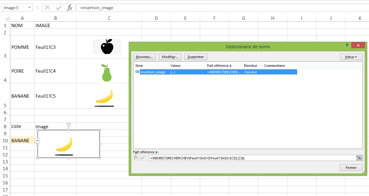

J'ai une liste de fruits, pomme, poire, banane, et je souhaiterais une formule pour afficher les différentes images en fonction de la liste créé plus haut.

Il faudrait aller vers quelque chose comme ça mais je ne comprends pas très bien le process, il faudrait l'adapter à mon fichier excel
https://blog.partiprof.fr/afficher-image-suivant-valeur-cellule-excel/

Oui, c'est réalisable, avec la technique du lien donné effectivement.
Il faut pour cela activer l'appareil photo d'Excel. Je m'en sers par exemple pour intégrer les logos des entreprises dans les devis et factures. Mais ça peut servir pour plein d'autres choses.

capture capture1

Absolument tout ce qu'il y a à faire est sur ces 2 images. Voire même seulement la dernière.
Non, franchement, il faut que tu essaies, c'est vraiment top !
Bon, c'est rigolo,
mais il faudrait qu'en B3, si on bouge les cellules ou si on renomme l'onglet, cela se mette automatiquement à jour !
en C1 :
=DROITE(CELLULE("nomfichier";A1);NBCAR(CELLULE("nomfichier";A1))-TROUVE("]";CELLULE("nomfichier";A1)))
En B3 :
=$C$1&"!"&CHOISIR(COLONNE()+1;"a";"b";"c";"d";"e";"f";"g";"h";"i";"j";"k";"l";"m";"n";"o";"p";"q";"r";"s";"t";"u";"v";"w";"x";"y";"z")&LIGNE()

J'ai trouvé ... en colonne B tu mets ceci :
=DROITE(CELLULE("nomfichier";E8);NBCAR(CELLULE("nomfichier";E8))-TROUVE("]";CELLULE("nomfichier";E8)))&"!"&CAR(65+COLONNE())&LIGNE()

Je l'avais déjà fait à un moment en plus mais j'ai complètement zappé l'histoire du car(65). Merci !

Plus sérieusement, tu ne retireras pas grand chose du fichier déjà fait. Si tu ne le fais pas toi-même, la démarche aura du mal à être reproduite (je parle en connaissance de cause).
En suivant le tuto et en t'appuyant éventuellement sur les images postées, tu devrais aboutir à quelque chose qui va bien.
