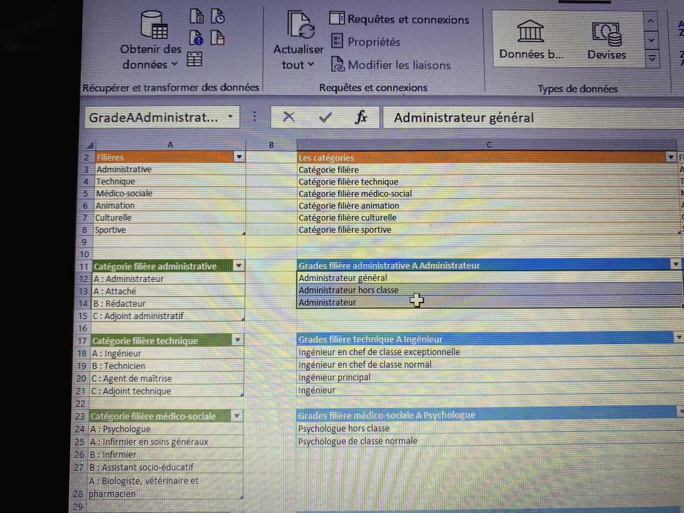

Ci-joint un tableau EXCEL.
Je dois réaliser un fichier avec une liste déroulante en cascade
Sur le tableau EXCEL vous pouvez apercevoir :
- Les filières (administrative, technique, médico-sociale...) de couleur jaune ;
- Les catégories de filières (pour administrative, technique, médico-sociale...) de couleur verte ;
- En bleu se trouve les grades correspondant aux catégories : à droite de chaque catégorie, se trouve les différents grades disponibles en rapport avec une thématique (exemple : catégorie administrative en vert : à droite, plusieurs tableaux comprenant les grades filières administratives A administrateur, attaché, rédacteur, adjoint sont présents)
-→ Mon but ? Est de réaliser une liste déroulante par cascade
exemple : Avoir une liste déroulante pour choisir la filière (en jaune) ; en fonction de la filière choisie, avoir une autre liste déroulante pour la catégorie de filière (en vert), et en fonction de la thématique choisie, avoir une liste déroulante correspondant aux choix des tableaux bleu

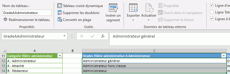

Avec l'utilisation de tableaux structurés, c'est un régal, il faut :
1) nommer chaque tableau structuré du nom de la filière ou du grade selon le niveau
Pour la filière administrative par exemple, il faut nommée le tableau A2:A15 => FilièreAdministrative
Attention le nom d'un tableau ne doit pas comporter d'espace ou de caractère tel que "-"
Même chose pour les grades, comme dans le choix du grade, nous avons par exemple : A : Administrateur
Nous conservons la même forme avec Grade devant, tableau C12:C14 => GradeAAdministrateur

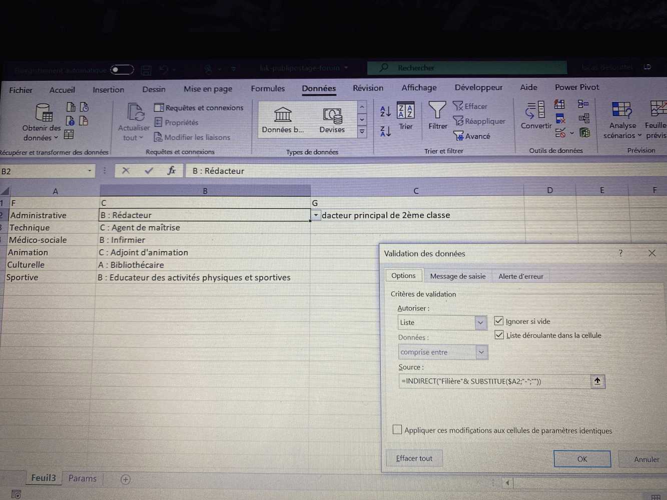

2) Ensuite, il faut créer nos validations de données et "jouer" un peu avec avec leur contenu
a) Pour le choix dans la filière, nous allons utiliser
=INDIRECT("Filière"& SUBSTITUE($A2;"-";""))
Uniquement pour supprimer le tiret du choix "Médico-social", mais nous pouvons l'utiliser pour toutes les lignes
b) pour le choix du grade, c'est un peut plus "compliqué", il faut supprimer les espaces et les deux points, nous allons utiliser
=INDIRECT("Grade" & SUBSTITUE(SUBSTITUE($B2;":";"");" ";""))
Voilà, les listes déroulantes en cascades sont opérationnelles et "rien de sorcier", mais il est vrai qu'il faut connaitre Excel

Et j'ai bien essayé mais voici le résultat que j'ai :
image image
J'ai bien créer un nom au tableau, puis j'ai insérer la formule (je ne l'ai pas changé car elle s'est mise automatiquement en B3)
Donc pouvez-vous m’expliquer ceci svp ?

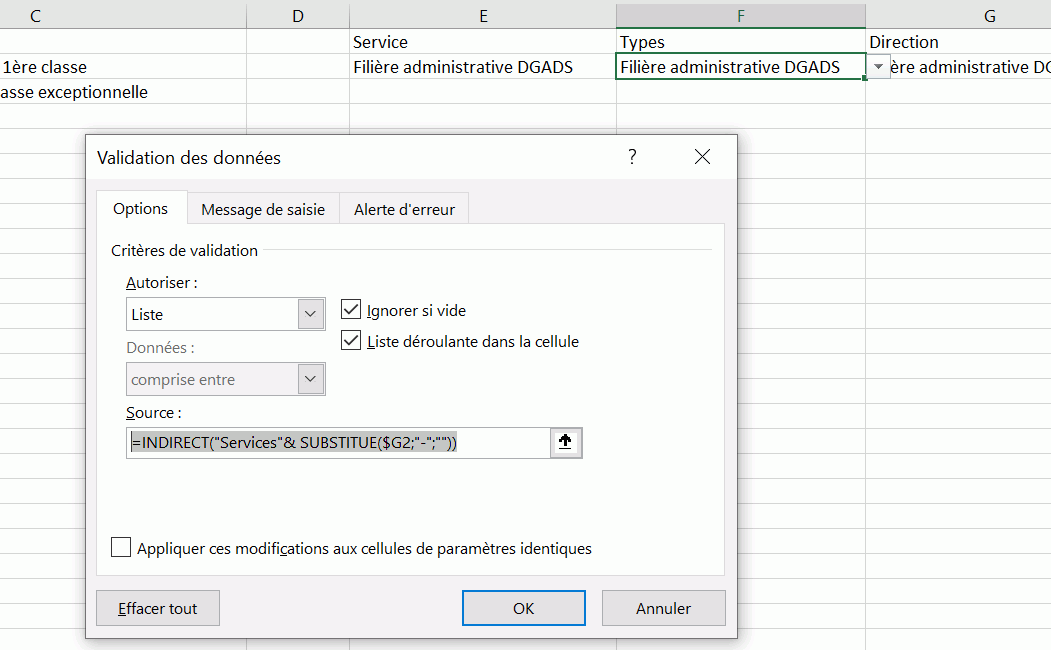

Deuxième partie que je ne comprends pas :
* Comme pour la première-fois je renomme les tableaux (donc pour le jaune service, le premier en bleu et les premiers en vert), je fais gestionnaire de nom pour le tableau jaune (comme pour filière),
mais dans validation de donnée :
image image
Pourtant mes tableaux sont renommés en commençant par "services", dans la formule je l'ai choisis et j'ai bien remplacer A2 par E2
Mais pareil, la formule ne fonctionne pas, donc je ne comprends pas ce qui vas pas
Je vous remercie beaucoup pour votre aide !

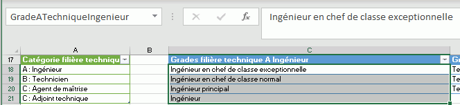

A priori, vous n'avez rien compris à mes explications
Il faut que le nom du tableau soit l'équivalent du choix fait précédemment sans les espaces ni les 2 points
Le choix : A : Ingénieur
Comme dans ma donnée de validation on commence par le terme "Grade",
Le nom du tableau doit être : GradeAIngénieur
Or, voici ce que l'on a
Que vient faire "Technique"' la dedans !?

Pour la deuxième partie:
(J'ai juste fais une essai avec le premier) :
Lorsque je mets la formule ca ne fonctionne pas car j'ai de nouveau les anciennes colonnes, saurais-tu pourquoi ?
(pourtant je reprends comme toi les anciennes dans validation des données)
Je sens que je touche au but j'aimerai tellement comprendre !
J'ai modifié les tableaux mais j'ai toujours un problème avec les formules dans validation des données pour la deuxième partie, si vous pouvez regarder... merci ! je n'ai pas finis de modifier tous les noms pour les tableaux mais j'ai essayé un essai et ceci ne fonctionne pas...
