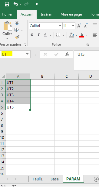

Pour ta liste déroulante, choisir un onglet parametre, écrire UT1 à UT5, selectionner toutes ces case et appeller l'ensemble UT, comme ceci
Ensuite dans un autre onglet, choisir une cellule faire Validation des données, autoriser liste, la source =UT
capture1
Déjà dans un premier temps, tu n'auras plus d'espaces...
