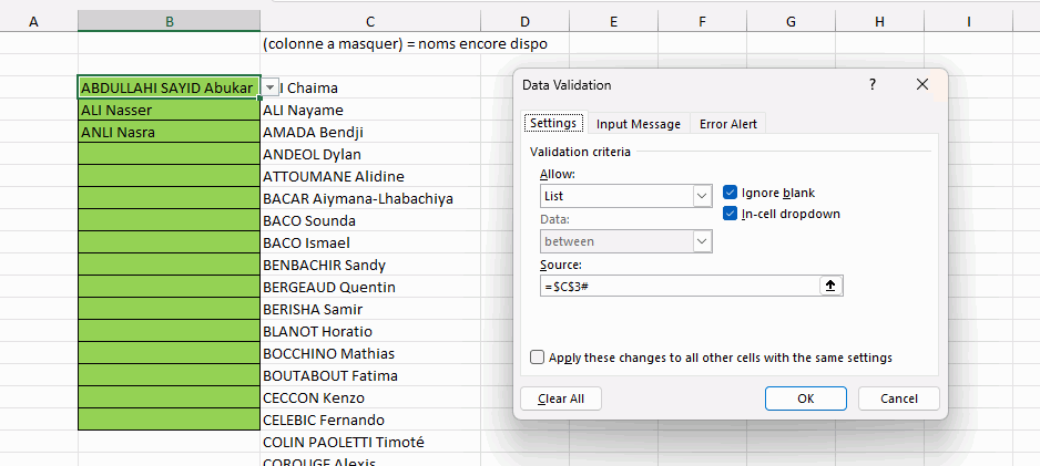

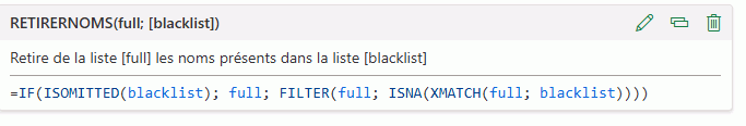

Sur Excel 365 il existe des outils plus puissants pour filtrer des listes. Ci-joint une solution via une formule que je vous ai rajoutée : RETIRERNOMS
Dans le classeur il vous suffit donc d'écrire =RETIRERNOMS(liste_initiale; liste_a_retirer) et vous récupérez le résultat. J'ai mis la liste des noms dans un tableau structuré comme ça tout s'adapte automatiquement si vous en ajoutez/retirez.
Juste un petit bémol : malheureusement la "validation de cellule" n'a pas encore bien intégré ces nouveaux outils, de fait elle n'accepte pas les formules qui renvoient une liste comme argument. On contourne cela en entrant la formule dans une cellule du classeur (ici C3) et en y référant dans la validation de cellule. Notez bien le "#" qui signifie "C3 et toutes les cellules qui y sont liées".
Ci-joint le classeur agrémenté.
