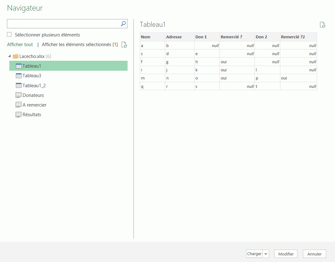

Bonjour Lacecho,
Ce n'est pas un TCD mais un Power Query, c'est encore différent !
Voici les étapes à réaliser sur ton fichier pour parvenir au même résultat que moi :
  1. Données -> Nouvelle requête -> À partir d'un fichier -> À partir d'un classeur -> Tu choisis dans ton répertoire le même classeur que celui sur lequel tu es actuellement, c'est à dire ton fichier Excel avec ta base de données de dons de ton comité de musique -> Tu sélectionnes ton tableau contenant ta base de donnée -> Tu cliques sur modifier en bas à droite

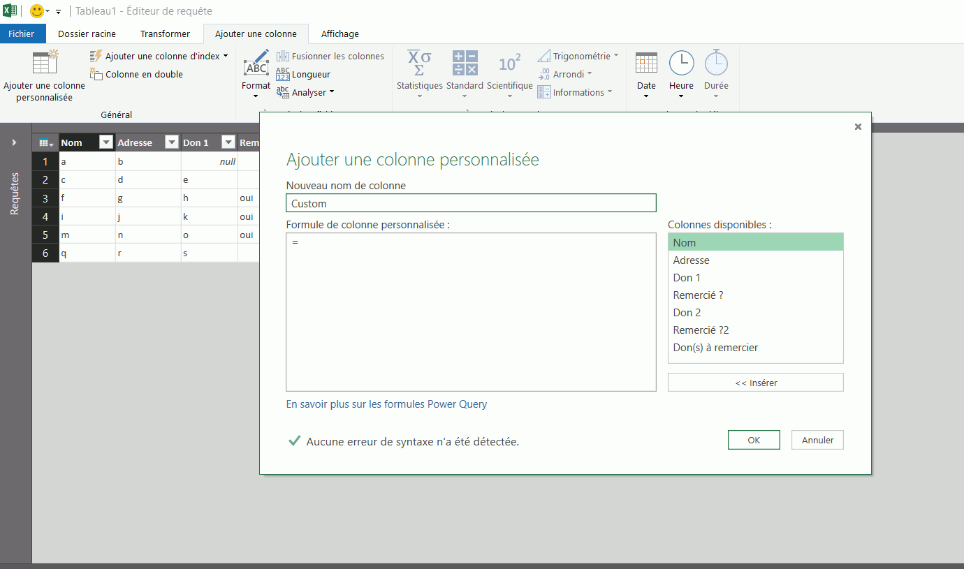

  2. Ensuite tu vas dans Ajouter une colonne -> Ajouter une colonne personnalisé
  3. Là, tu rentres le nom de colonne que tu veux, et tu rentres cette formule (Attention, il faut mettre le bon nom des colonnes, pas juste copier/coller) :
    =if [Don 1]<>null and [Don 2] <>null and [#"Remercié ?"] =null and [#"Remercié ?2"] =null then [Don 1] & ", " & [Don 2]
    else if [Don 1] <> null and [#"Remercié ?"] = null then [Don 1]
    else if [Don 2]<> null and [#"Remercié ?2"] =null then [Don 2] else null

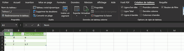

    Tu dois arriver à ce résultat :
  5. Là, il ne te reste qu'à filtrer sur la colonne 'Don(s) à remercier' en cliquant sur la flèche du haut à droite et de désélectionner la case correspondant à null, tu obtiens :
  6. C'est finit ! Il ne te reste plus qu'à cliquer sur Fermer et charger.
