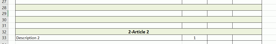

Ça inscrit toujours sur les 2 dernières lignes ( 33)
je voudrais que cela commence à ligne 18 ^^.

En mettant ceci :
derligne = WorksheetFunction.CountA(.Range("B18:B33")) + 1
CA commence bien ligne 1 , mes ca reste ligne 1 ^^ , si j'ajoute 1 article cela remplace le précèdent ligne 1

Si vous n'avez pas de données Worksheetfunction renvoie 0. Donc 0 + 1 = 1.
A la ligne suivante, le IF dit que si dernligne est inférieur à 18, derligne = 18. D'où votre constat d'ajout sur la ligne 18 qui écrase la précédente donnée
Si vous laissé 18, lorsque worksheetfunction est égal à 0, derligne sera 18 via la condition IF
Avez-vous testé ce que je vous ai suggéré ?
Edit :
j
e viens de tester votre dernier fichier. Cela fonctionne très bien mais il ne faut pas que des lignes soient vides entre la ligne 18 et la dernière ligne. ce qui est le cas dans votre dernier fichier posté.
Dans le code il vous fait changer cette ligne aussi --> If derligne > 33 Then -_> Remplacez la par --> If derligne = 34 Then
