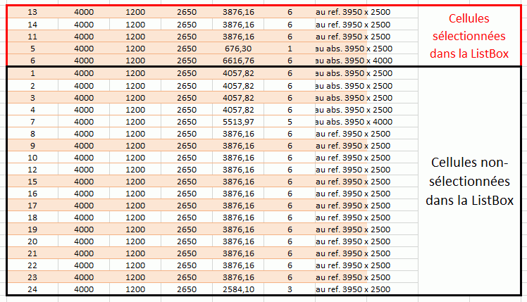

J'aimerais que la ListBox prennent mes lignes que j'ai sélectionnées, les copient en AF6 et suivant. Et ensuite j'aimerais que les cases non selectionnée dans la ListBox se mettent à la suite.
Un peu comme le screen shot :
