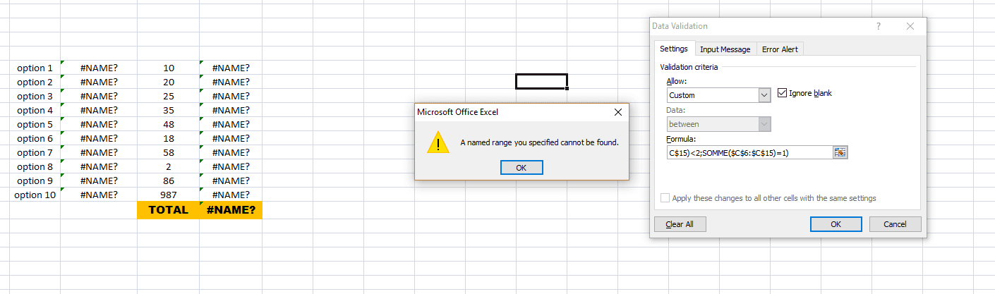

Mais voici ce que j'obtiens (voir fichier attache)
Ou ai-je fait une erreur?

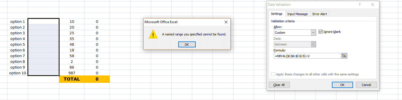

J'ai copie/colle ta formule et voici ce que j'obtiens:

Ah ben oui, si tu es sur un excel anglais il faut utiliser les fonctions traduite en anglais.
ET=AND
NBVAL=?
SOMME=SUM
Que vaut NBVAL en anglais?
Bruno
J'ai trouve: COUNTA
J'ai essayé et CA MARCHE !!
Merci beaucoup Eric !
