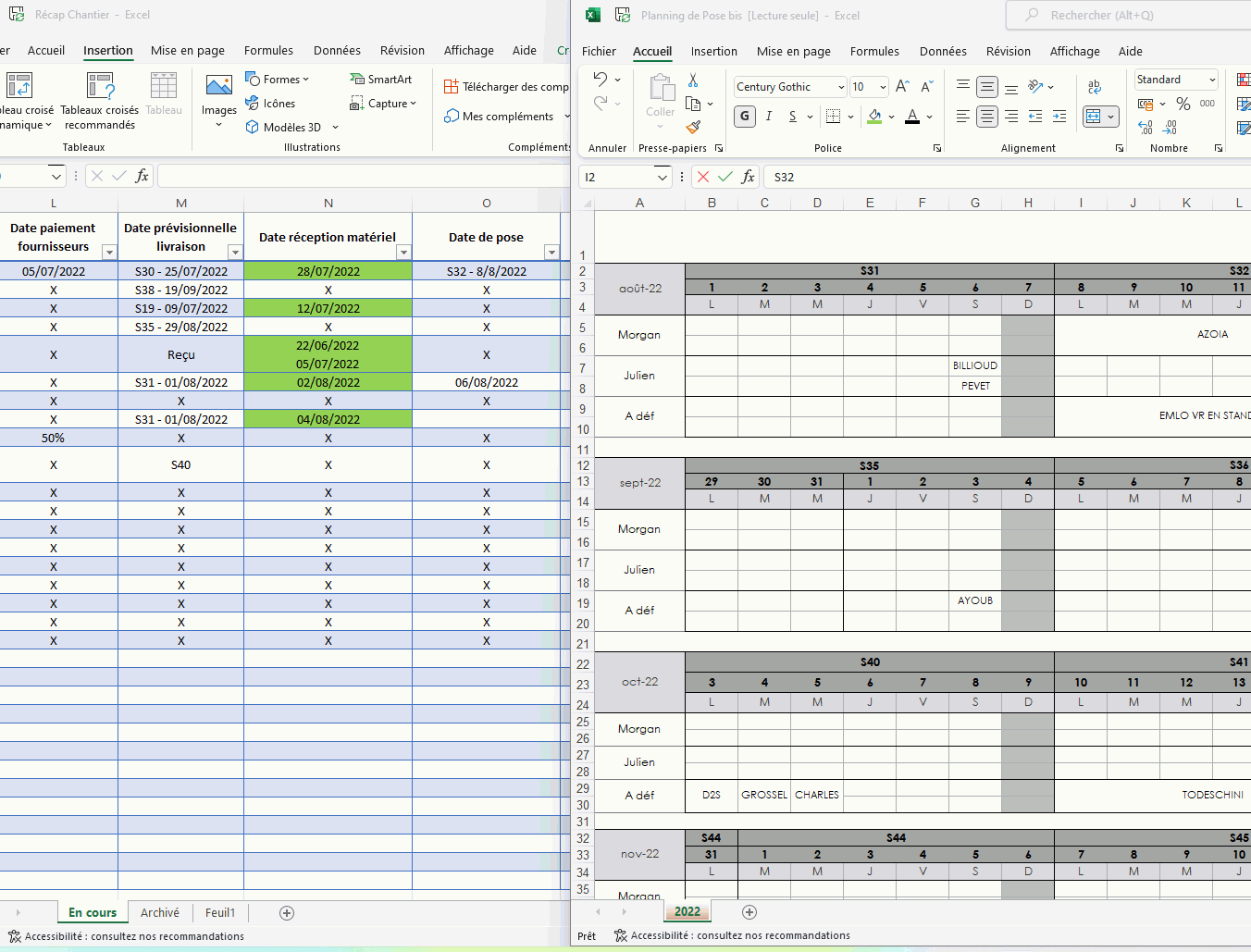

j'ai deux classeurs différents.
A : récap chantier B : planning de pose
mon chef veut que lorsque on clique dans le tableau A "récap chantier" dans la colonne "Date de pose", ça ouvre automatiquement le classer B "planning de pose"

L'image peut être trompeuse mais il semble que le tableau du classeur A ait un tableau structuré ne respectant pas les règles (lignes vides) (ce qui lui fait alors perdre 95% de son intérêt) ou bien une MFC sur un grand nombre de lignes également peu souhaitable...
Pour répondre à ta question il faut créer des hyperliens, dans une colonne supplémentaire sauf à les créer manuellement et non par formule.
Avec une photos au lieu de classeurs représentatifs, on ne peut guère être plus précis

voici les deux fameux classeurs
classeur B
13recap-chantier.xlsx (30.62 Ko)
Classeur A
RE
Ci-joint
On ne peut directement aller dans la période concernée : il faudrait que le classeur soit déjà ouvert ou alors coder en VBA
A noter que le colonne doit contenir une date et non un mélange de numéro de semaine et date
Adapter le chemin d'accès au fichier dans la formule en P
