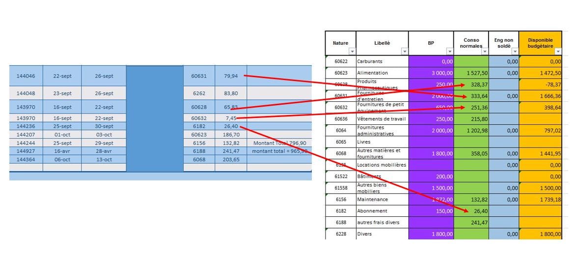

J'ai une question à poser concernant un souci que j'aimerai résoudre.
Je perds beaucoup de temps actuellement et s'il existait un moyen de faciliter ma saisie, ce serait le top !
Voici le fichier excel en question.
Comme vous le voyez, il y a sous la même feuille de calcul, deux tableaux.
Sur celui de gauche les entrées, dont celles qui nous intéressent : Nature et Montant.
Lors de l'enregistrement d'une facture, je note donc la nature et le montant de la dépense sur le premier tableau.
Puis, sur le tableau de droite, je rajoute manuellement au total présent, le montant de la facture à la ligne "nature" qui la concerne.
J'ai mis des flèches sur la capture pour figurer les exemples.
Par exemple, J'entre une facture qui correspond à une nature 60631 (fournitures d'entretien), puis, je clique sur la case du second tableau qui correspond à cette nature 60631. et je fais simplement "+[numéro de la cellule où figure le montant]". Et ainsi de suite, au fur et à mesure des arrivées de factures.
Dans l'absolu, ce que j'aimerai serait que dès que j'entre un montant dans le premier tableau, il aille directement rejoindre ses petits copains dans la nature qui lui correspond sur le second tableau.
Bon sang, je ne sais pas si c'est réellement clair ce que je viens de dire. ^^
J'espère que vous pourrez me répondre !
Merci d'avance
Val.
capture100

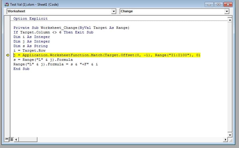

Cela dit seule une ligne fonctionne la 60628.
Les autres me donnent toutes ce message d'erreur.
Mais je suis chez moi et mon excel est 2007.
Peut-être que ça vient de là.
J'essaierai au bureau dès lundi matin
Comment as-tu fait ???
capture50 capture2
Il faut que j'essaye de comprendre ce qui se passe chez toi ... car, de mon côté, en testant tous les codes, le seul qui ne fonctionne pas est le 60612 ... car il n'est pas répertorié dans la colonne I ...
Et, la macro doit fonctionner sous Excel 2007 ...
Pourrais-tu avoir la gentillesse de retester le tout ... avec le fichier joint ...?
