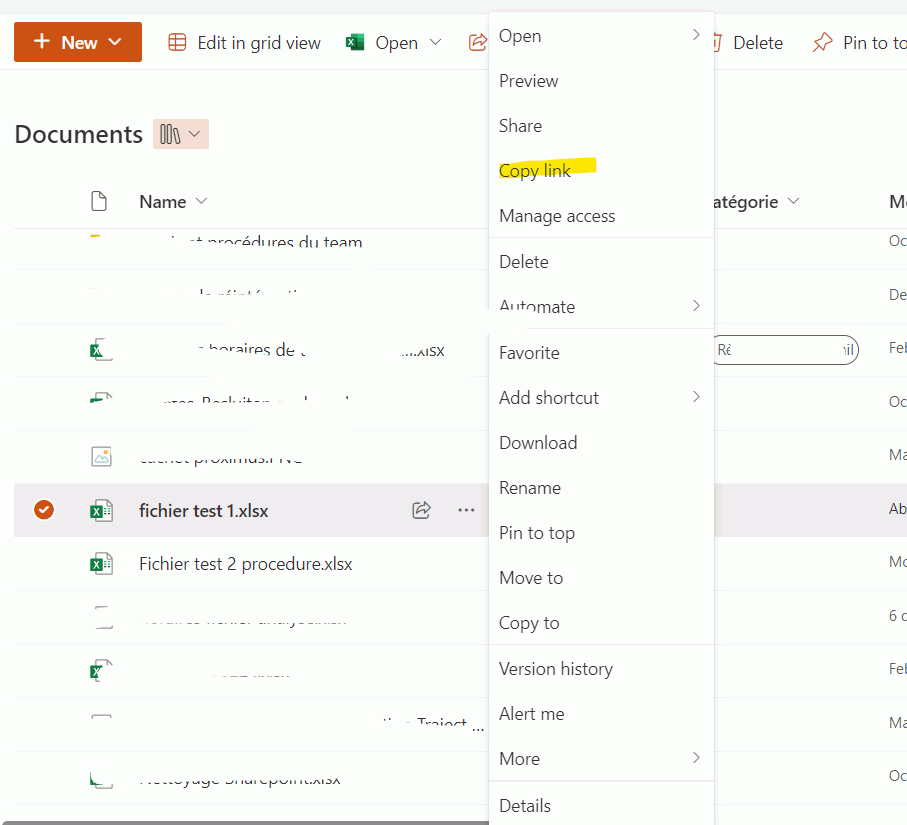

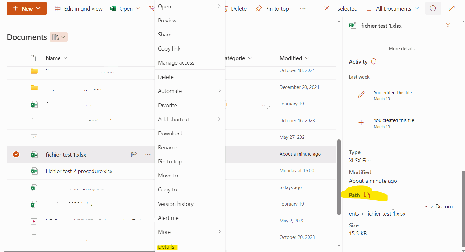

Je faisais ça :
mais en fait, il faut aller dans les Details -> tout en bas -> path -> copy direct link
et avec ça, ça fonctionne.
