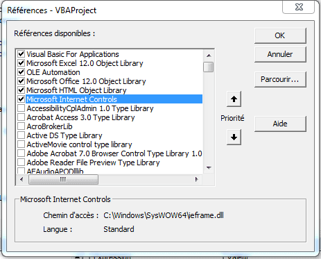

Voilà une proposition: Après avoir activé les références, suffit de cliquer sur le bouton.
31enothur.xlsm (19.65 Ko)
ATTENTION, si les références ne sont pas activées, il FAUT activer les références suivantes (les 2 dernieres sont vitales, les autres pas forcément):
