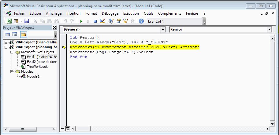

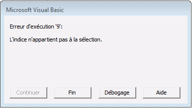

J'aimerai que cela fonctionne lorsque le fichier avancement affaires 2020 est fermé et que lorsque que je double clic ça ouvre le fichier au bon endroit. J'ai essayé et j'ai ce message d'erreur :

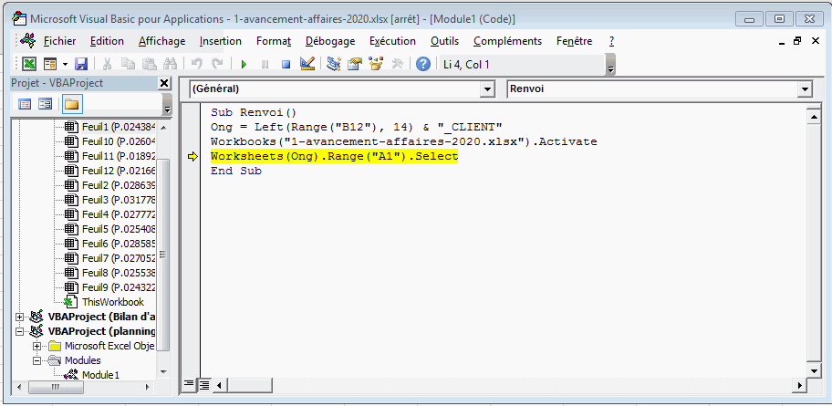

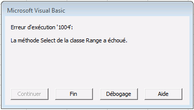

J'ai donc réalisé des tests avec le fichier avancement des affaires ouvert et cela fonctionne uniquement vers le premier onglet lorsque que je veux être renvoyée à un autre onglet j'ai ce message d'erreur :

J'ai vu que dans ton programme tu as inscrit "_CLIENT" mais dans mon fichier réel il y aura les vrais noms des clients, cela fonctionnera-t-il toujours ?

En effet le fichier d'avancement est ouvert lorsqu'on utilise le double-clic sur une cellule du fichier planning.
Je suis parti du principe qu'il est régulièrement consulté dans une journée.
Sinon, s'il est peu de fois consulté dans la journée. Il peut être ouvert, donc à façon, puis refermé après consultation.
Ou, mais tout va dépendre de la structure de la feuille consultée, cette feuille client peut être copiée afin d'être consultée sur une feuille planning réservée à cette effet.
Enfin, modification du code dans le module 1, suite à ta dernière remarque. Voir ci-dessous.
Le code était adaptée au nommage de chaque feuille se terminant par CLIENT.
Si ce nommage n'est pas une différenciation avec FOURNISSEUR ou autre mais un générique afin de rendre anonyme chaque feuille.
Il est plus utile de ne garder que la référence Affaire à condition que celle-ci soit unique dans le classeur avancement.
Sub Renvoi()
Ong = Left(Range("B12"), 14) & "*"
Range("B12") = "": T = 0
Workbooks("1-avancement-affaires-2020.xlsx").Activate
For F = 1 To Sheets.Count
If Sheets(F).Name Like Ong Then Worksheets(F).Select: T = 1: Exit For
Next F
If T = 0 Then Rep = MsgBox("Onglet inexistant ou nommé différemment", vbInformation, "ATTENTION")
Bons tests, bonne continuation.
Merci pour ta réponse,
Le code fonctionne parfaitement. Merci beaucoup pour ton aide
