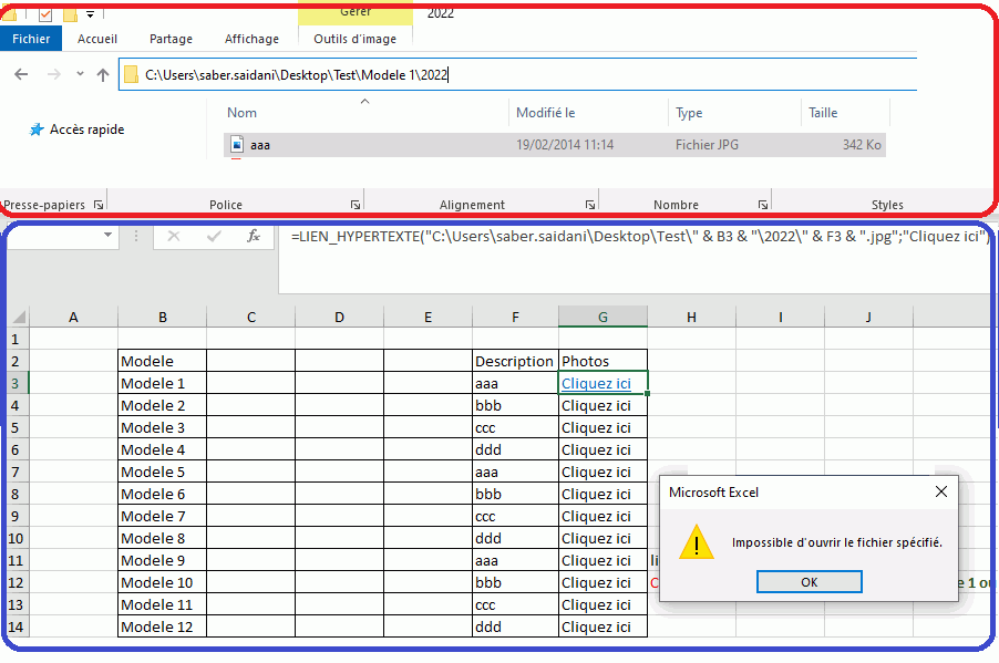

C:\Users\saber.saidani\Desktop\Test\Modele 1\2022\aaa.jpg
je veux tout d'abord vous remercier pour votre générosité d'esprit.
Voici le lien sur exploiteur Windows , avec le formule bien copié sur la cellule g3 mais a chaque clique sur "cliquez ici" j obtiens le message " impossible d'ouvrir le fichier spécifié"
Ok, bah désolé la je sèche totalement.. J'ai tout relus je ne vois aucunes anomalies je ne comprend pas le problème..
re
Enfin j'ai réussi de connaitre le truc pour que la fonction marche ; les cellules de la colonne "B" doit être saisi manuellement : lorsque je fait un copier/coller ca marche pas
