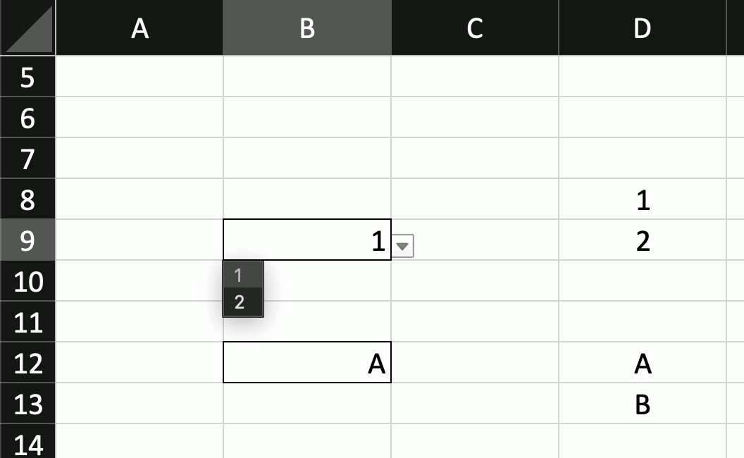

Petite galère à nouveau sur un concept sans doute très simple:
En me référant au screenshot ci joint: deux listes déroulantes qui n'ont pas de lien entre elle.
Sur la première (B9), je peux choisir entre 1 et 2, sur la seconde (B12) entre A et B.
Voila ce que je voudrais faire:
Si B9 est 1, je veux avoir le choix entre A et B sur B12.
Mais si B9 est 2, je veux avoir seulement A de disponible en B12.
J'ai bien essayé avec un tutoriel sur les liste déroulante en cascade avec la fonction INDIRECT des liste déroulante en cascade, mais j'ai pas réussi a la faire fonctionner.
Serait il possible d'écrire une formule dans la validation de donnée des liste qui permettre de faire ca?

Voilà:

Bonsoir Arturo,
En te remerciant pour la rapidité de réponse.
Cependant, y'a t-il une méthode sans passer par VBA? J'aurais du préciser, mes excuses.
En te remerciant.
Mettre la formule ci-dessous pour la source de la seconde liste de validation.
=Si(B9=1;$D$12:$D$13;$D$12)
méthode sans passer par VBA,
Problem solved!
Merci à tous pour partager votre savoir, et vous êtes super réactif!
Bonne soirée a tous!
