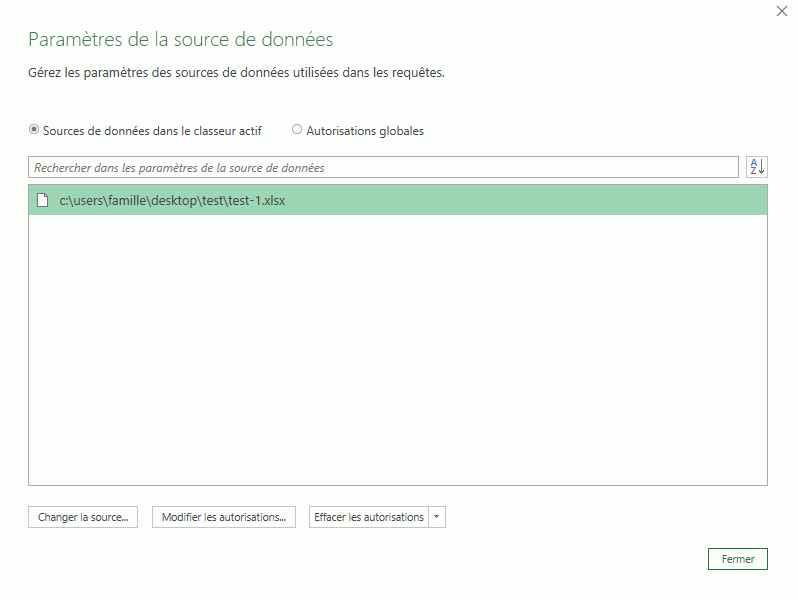

bonjour,
j’essaie d'explorer l’idée powerQuery, pour gérer les liens dynamiques c'est sur cette page ?
2021 05 08 13h17 50
Puis cela non ?
2021 05 08 13h20 21

Il suffit de "calculer" le nom du dossier : dans Excel, à partir du chemin du fichier en cours on peut le déduire.
Il suffit que la cellule soit nommée et on en récupère le contenu dans le définition de la source

Solution PowerQuery
J'ai
  • modifié le code de Workbook_Open() afin de
    • remplir la cellule nommée Dossier qui contient le chemin du mois précédent (il faudra sans doute adapter pour le changement d'année) (Onglet Tech)
    • actualiser le requête PowerQuery
  • complété la table des comptes afin que soient indiqués
    • le sens du calcul
    • l'ordre de restitution
    • la répartition des comptes dans le résultat
  • modifié la formule en A21 de Analyse extrac afin que le lien corresponde à l’arborescence décrite dans ton post initial
  • créé une requête PowerQuery qui exploite le fichier du mois précédent et restitue dans l'onglet Tech l’équivalent du tableau calculé de l'onglet Analyse extrac
    et ajouté les totaux (on ne peut les intégrer directement dans un tableau issu d'une requête)
  • modifié une partie des formules de l'onglet Cash flow sur endettement afin de les homogénéiser, à partir de la société en ligne 1 et des rubriques ajoutées en colonne A et qu'ils utilisent les résultats de Tech : voir les cellules colorées en vert .
  • sur Cash flow sur endettement, coloré en orange les cellules qui contiennent soit des chiffres en dur soit des formules en erreur
  • modifié 2 des graphiques afin qu'ils utilisent les données de Tech.
Il te reste à
  • modifier la source des autres graphiques
  • supprimer les plages A3:U19 et B1:L2 de Analyse extrac
  • supprimer le module 1 VBA
  • vérifier les noms des dossiers et fichiers selon ton 1er post
Le calcul par la requête est rapide et n'a lieu qu'une fois à l'ouverture ce qui évite de le désactiver et le relancer par VBA
