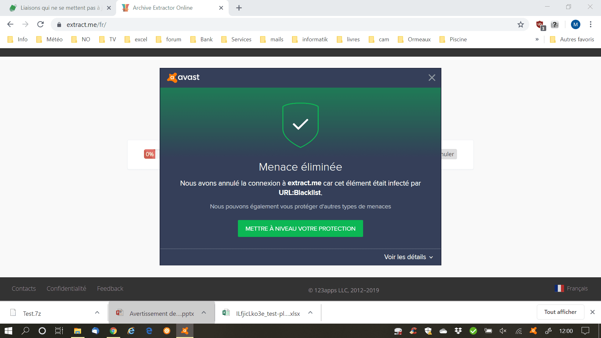

Pourrais-tu passer par .zip car je ne peux pas décompresser 7z
capture d ecran 213
Voilà.
12test.zip (11.63 Ko)
