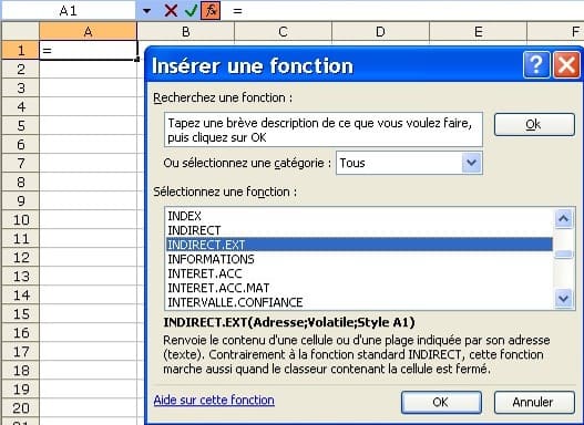

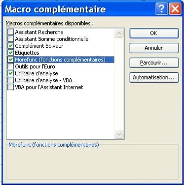

Malheureusement, je ne peux faire l'installation à ta place. Quand l'installation est terminée, il faut aussi activer le pack Morefunc dans les macros complémentaires (menu "Outils" "Macros complémentaires" (j'ai Excel 2003)
compl
Ensuite, les fonctions comme INDIRECT.EXT sont disponibles.
