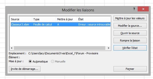

Salut,
Lorsque le message que tu indiques apparait, choisi l’option ‘Modifier les liaisons’. Tu verras alors apparaitre une fenêtre telle que celle-ci-dessous et parmi les lignes qui apparaitront, tu en verras qui comporte l’information ‘Erreur’ dans la colonne ‘Etat’ ainsi que la raison du problème.
Si tu es certain que cette liaison n’est plus utile, tu peux choisir l’option ‘Rompre la liaison’, autrement tu dois corriger le problème et rétablissant la bonne liaison.
Dans mon exemple, j’ai établi une liaison depuis un fichier de base avec le Classeur3 puis j’ai supprimé le Classeur3. A l’ouverture du fichier de base, je reçois les messages que tu indiques.
