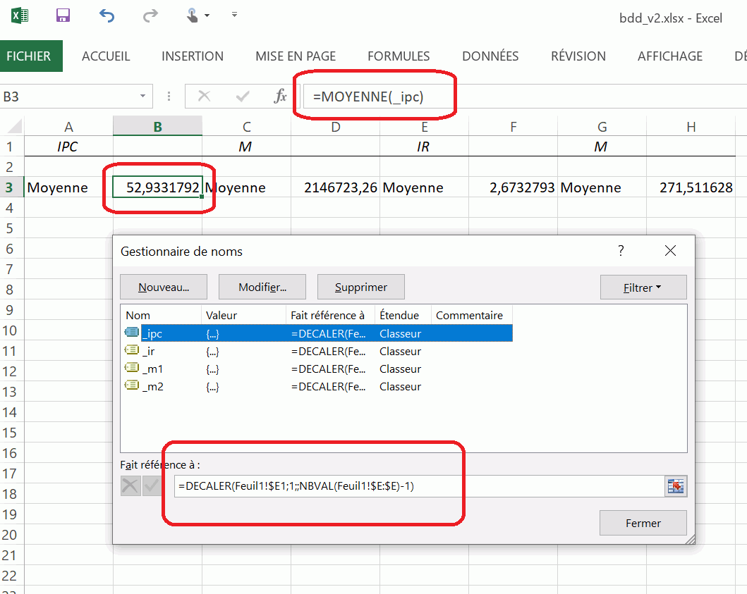

3 solutions :
  1. celle présentée ci-dessus
  2. affecter un nom dynamique à chaque plage de données
  3. structurer les données en tableau excel
je te fais une présentation des 3 sur une seule moyenne
v1
=MOYENNE(DECALER(Feuil1!E1;1;;NBVAL(Feuil1!E:E)-1))
8bdd-v1.xlsx (13.79 Ko)
v2
capture d ecran 151
2bdd-v2.xlsx (13.82 Ko)
v3
pour les données : accueil > mise sous forme de tableau
=MOYENNE(Tableau1[IPC])
9bdd-v3.xlsx (14.72 Ko)
