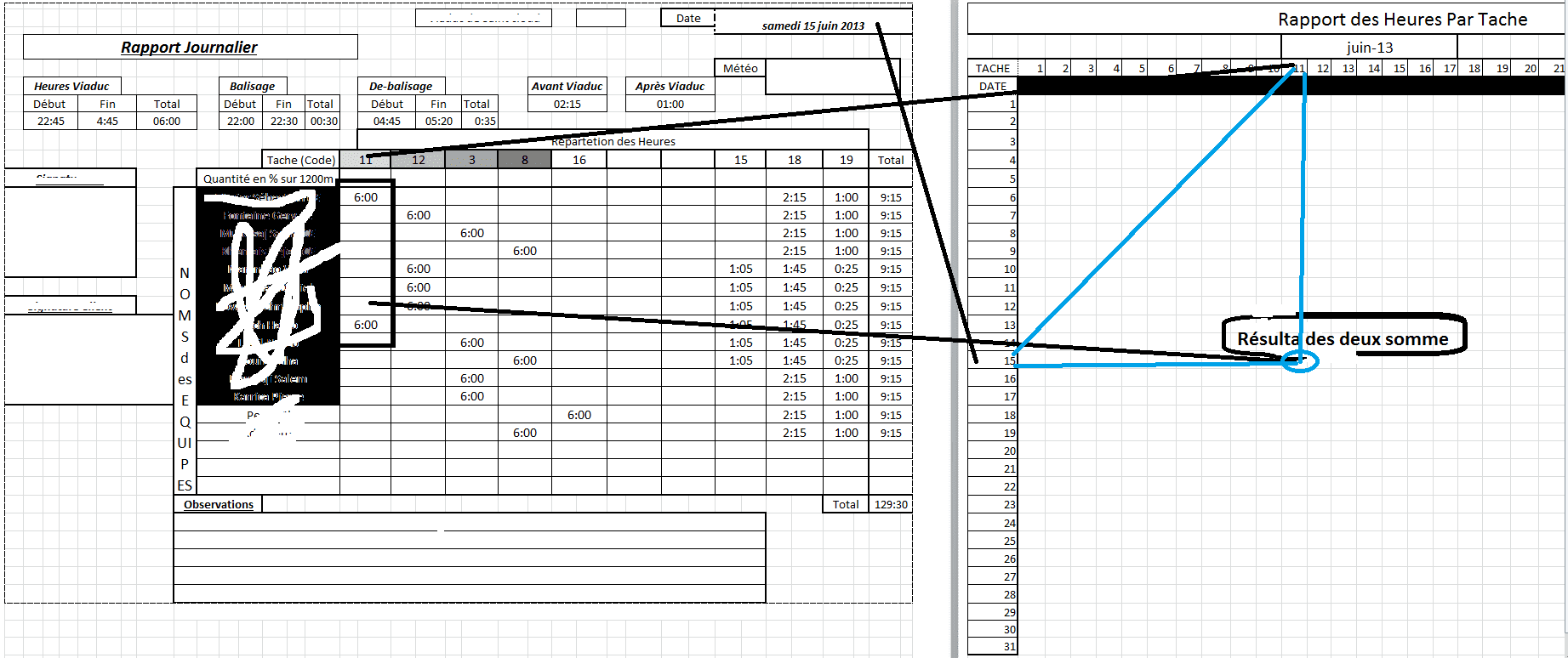

Bonjour, je voudrait faire une liaison entre deux tableau les tableau un ce un rapport journalier et l'autre un rapport des heure par tache.
je voudrait faire la somme des heure d'une tache du rapport journalier et les envoyer sur rapport des heure à la bonne date et à la bonne tache.
je sais pas ce c'est possible.
capture 1

Comme je travaille la nuit et que je fait toujours les rapport le landemain la date ce puis la meme donc je suis oubliger de la changer ; pense tu que je peu faire tout ça sans passer par la date ; 2eme je voudrait que les tableau son independent mais avoir toujours la liaison.
Merci de votre aide

Oui tu raison il faut trouvez la ligne mai et se je saisie la date même qui je saisie la date de la veille , ex: je suis le 19/06/2013 et je saisie le 18/06/2013 est qu'il va envoyer à la ligne 18?. Être indépendant ce être en deux feuille ex: feuille1 rapport journalier , feuille2 rapport des heure par tâche mais que la f1 envoi toujours à la f2 les chiffre . J'ai vu aussi que les chiffre change de ligne tout les jour sans reste enregistré à la ligne précédent ex: le 17/06 les chiffre sont à la ligne 17 mais le 18/06 les chiffre sont passé à la ligne 18 sans reste enregistré dans la ligne 17 et comme ça je ne peu pas contabliser . Désole mais les formule simple je sais faire mais cela sont compliquer et aussi d'être têtu. Merci de ta compréhension .
Il faudra sans doute passer par une macro, avec un bouton pour sauvegarder les informations

je te laisse ici les tableau en 2 feuilles, regarde qu'est que tu peu faire si non ce pas grave.
A tester
