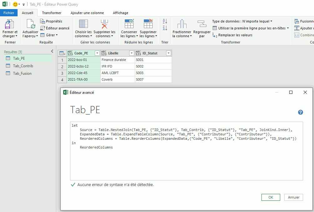

Bonjour Jean-Eric,

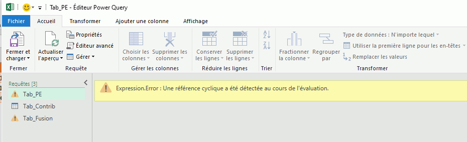

J'ai testé la requête dans l'éditeur de requêtes avancées mais elle contient des erreurs de référence cyclique :
Requête dans l'éditeur
Erreur de référence cyclique obtenue lorsque je valide avec le bouton OK

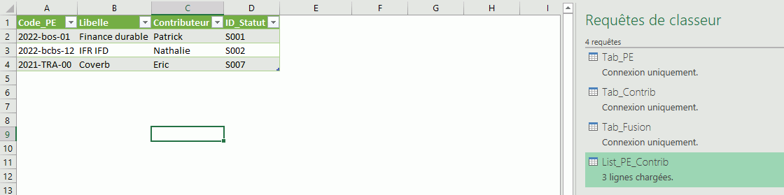

J'ai trouvé d'où venait l'erreur.
Il fallait faire : Nouvelle requête/ Combiner des requêtes / Ajouter
Ensuite la formule utilisée fonctionne. J'enregistre les résultats de la requête dans le troisième onglet Tab_Fusion et je nomme la requête List_PE_Contrib
Voici le résultat :
En revanche lorsque je mets à jour les deux premiers onglets (Tab_PE et Tab_Contrib) la table Tab_Fusion n'est pas mise à jour automatiquement. je suis obligé soit de cliquer sur le nom de la requête List_PE_Contrib pour faire actualiser, soit de passer par le menu Données/Actualiser tout.
