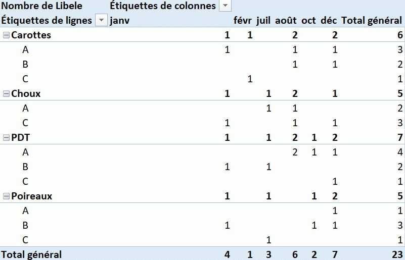

Ma dernière idée consiste à, à l'aide d'un tableau croisé dynamique (TCD), obtenir directement une figure synthétique compilant le nombre de ventes pour chacun de mes produits, et ce par chacun de commerciaux. Je souhaite que ce TCD se trouve dans le tableau de DATA et ensuite pouvoir aller rechercher automatiquement la donnée qui m'intéresse par Commercial et par produit.
Je me retrouve avec ce genre de tableau :
Mais maintenant, mon problème est de savoir comment je peux aller piocher la donnée qui m'intéresse dans ce tableau puisque les produits et les commerciaux sont contenus dans la même colonne ...
Sauriez-vous en mesure de m'aider sur ce point ardu ou de me proposer une autre méthode ?

Comme on ne sait pas de quelle structure tu pars pour piocher, difficile de répondre
Tu peux sans doute utiliser LIREDONNEESTABCROISDYNAMIQUE mais comme déjà évoqué, PowerQuery serait nettement plus adapté Pour simplifier et automatiser
