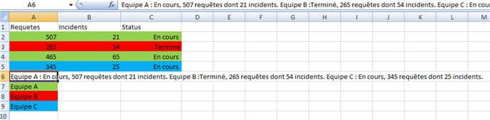

J'essaie de comprendre est ce-sur la même ligne ou ajouter une ligne pour chaque équipe A, B et C
Faut-il mettre sur la ligne 6 : Equipe A : En cours, 507 requêtes dont 21 incidents. Equipe B :Terminé, 265 requêtes dont 54 incidents. Equipe C : En cours, 345 requêtes dont 25 incidents.

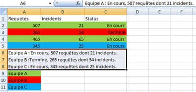

Ou
Faut-il mettre sur la ligne 6, 7 et 8
Equipe A :En cours, 507 requêtes dont 21 incidents.
Equipe C :En cours, 345 requêtes dont 25 incidents.
EDIT : Ah ok! comme cela une ligne blanche
