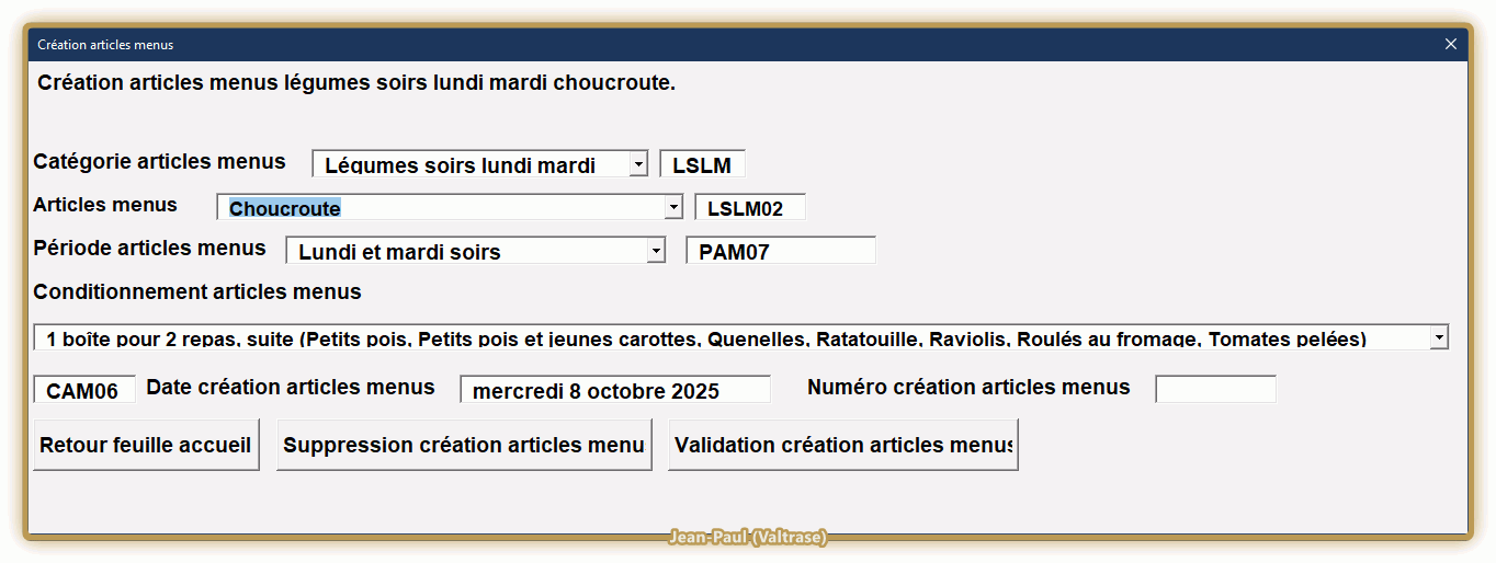

LbTitre reste vide
Bonjour à toutes et à tous,
Je n'ai pas encore fini d'écrire le code mais pour l'instant tout fonctionne correctement sauf que la procédure Mise à jour titre ne s'exécute pas. Merci de m'aider.
D'avance merci pour votre aide. Bonnes soirée et continuation à toutes et à tous. prenez bien soin de vous

Bien sur que la mise à jour se fait correctement...
  • Prenez l'habitude de définir la propriété complète pour les contrôles, ici c'est le Caption pour un Label. Me.lbTitre.Caption = "Création articles menus" & " " & LCase(cbCatégorieArticlesMenus) & " " & LCase(cbArticlesMenus) & "."
  • Faite attention à la dimension de ce contrôle, il doit pouvoir contenir l'ensemble du texte.
  • Avez-vous besoin de boutons si gros sur la page d'accueil ?
  • Et toujours cette multitude de commentaires qui coupe l'envie de lire le code...
Bonsoir Jean-Paul,
Meri du conseil ; j'avais complètement oublié d'agrandir le lbTitre pour qu'il puisse recevoir son contenu.
Cela vous convient-il ?
