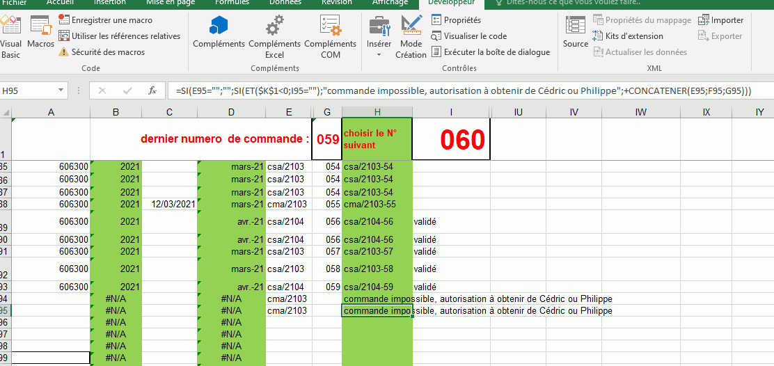

L'évènement change ne fonctionne pas avec les formules, c'est pour ça que je parlais de l'évènement calculate ou de l'exécution avec un bouton, qui me parait plus adaptée dans votre cas.

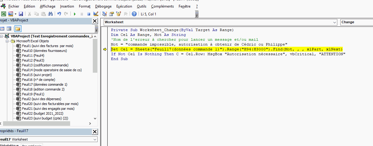

J'ai donc écrit ton code en essayant de l'adapter mais comme je maîtrise très mal la définition des références donc leur utilisation... Mais à la place du MSG box pourrais-je faire un call TestEnvoyerEmail qui est donc mon code pour envoyer un email?
Cdlt
image image
Dim Cel As Range, Mot As String
'Nom de l'erreur à chercher pour lancer un message et/ou mail
Mot = "commande impossible, autorisation à obtenir de Cédric ou Philippe"
Set Cel = Sheets("Feuil17(données commande 1)").Range("H94:H3000").Find(Mot, , , xlPart, xlNext)
If Not Cel Is Nothing Then C = Cel.Row: MsgBox "Autorisation nécessaire", vbCritical, "ATTENTION"

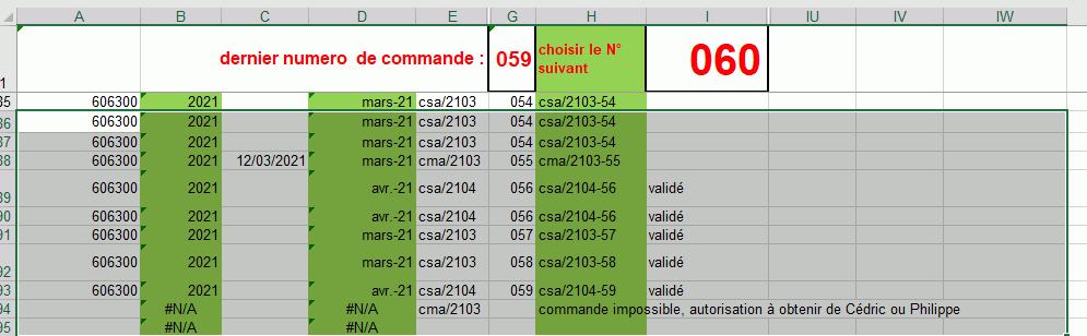

Bonjour zuul, Salut X Cellus,
J'ai l'impression que la valeur de H dépend de celles en E et en I, et celle en I dépendrait elle-même de la saisie en E. Donc peut-être qu'il faudrait que l'évènement change porte sur la colonne E.
Il faut juste savoir sous quelles conditions les cellules en H ont la valeur "commande impossible...".

Bon j'ai encore cherché, toujours en galère il faut surement une boucle pour répéter ce que j'arrive à faire pour une cellule,mais je suis peu compétent les erreurs de construction s'accumulent... J'ai réussi à écrire cela sans que cela ne me génère d'erreur mais cela ne me lance pas automatiquement ma macro TestEnvoyerEmail. Peut être un code du genre For i =H94 to H3000 do....? Merci de vos aides et explications pour le novices que je suis afin que je puisse grandir!
Cdlt
Sub worksheet_change(ByVal target As Range)
If target.Column = 8 Then
Set target = Range("94:3000")
If target.Value = "commande impossible, autorisation à obtenir de Cédric ou Philippe" Then
 Call TestEnvoyerEmail

Pour limiter la zone de recherche, vu que ta formule cible d'abord la colonne E.
En effet si elle est vide ton message ne s'affichera jamais, selon l'image insérée dans un tes message précédents.

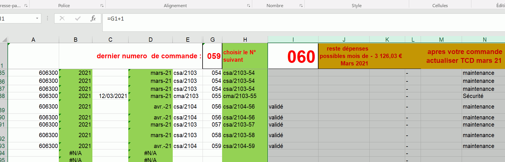

Bonjour 3GB
Sur la capture d'écran tu pourras t'apercevoir que la condition reste un solde positif case K1 qui est le résultat d'une autre feuille. Je vais essayer de retirer la sélection de feuille car effectivement cette macro n'agirait que sur cette unique feuille. Sinon une idée pour faire une redondance de contrôle sur chaque cellule d'une même colonne. Après il est possible que je rajoute une colonne qui suivant le résultat de la colonne H indique une valeur genre 1 ou 0 et peut être un évenementiel fonctionnant en supérieur... permettrait de contrôler pour caque cellule d'une colonne ou si au moins une cellule de cette colonne est supérieure à 0 alors call TestEnvoyerEmail ?
Cdlt
