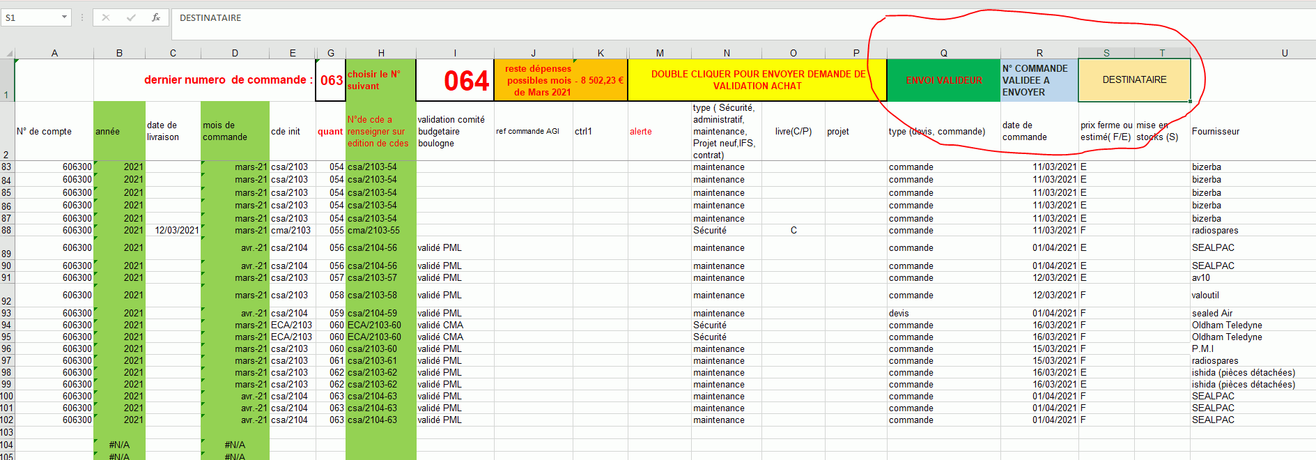

Lancer une macro en fonction d'un texte dans une cellule mais pour colonne

Bonjour 3GB
Je prends note de tes remarques et t'en remercie. Le champs de la colonne (E) est saisi manuellement par exempla cma/2103 correspondant aux initiales utilisateur année mois
Cette saisie vient se compléter en automatique par un numéro qui s'incrémente par rapport à la ligne précédente chronologiquement exemple précédente commande cma/2103-050 suivante cma/2103-051
Afin de maîtriser le budget, il à été décidé de contenir l'engagé mensuel afin de mieux répartir les dépenses non essentielles et prioriser celles nécessaires lorsque le budget qui est variable en fonction des ventes, s'amenuise
Les utilisateurs sont informés et ont accès au budget restant donc si ils initient une commande, ils savent aussi le montant qu'ils ont à dépensés et comparent d'un coup d’œil si ça passent ou le cas échéant si ils ne vérifient pas cela auront ce message "commande....
Je te rejoins sur la comparaison avec somme de dépenses sachant que le montant est inscrit en colonne AF est-ce que cette modification que je propose est correcte pour la syntaxe ainsi que la comparaison si j'ai bien compris : si la valeur de la plage K1 est plus petite que la valeur en AF de la dernière ligne
donc de

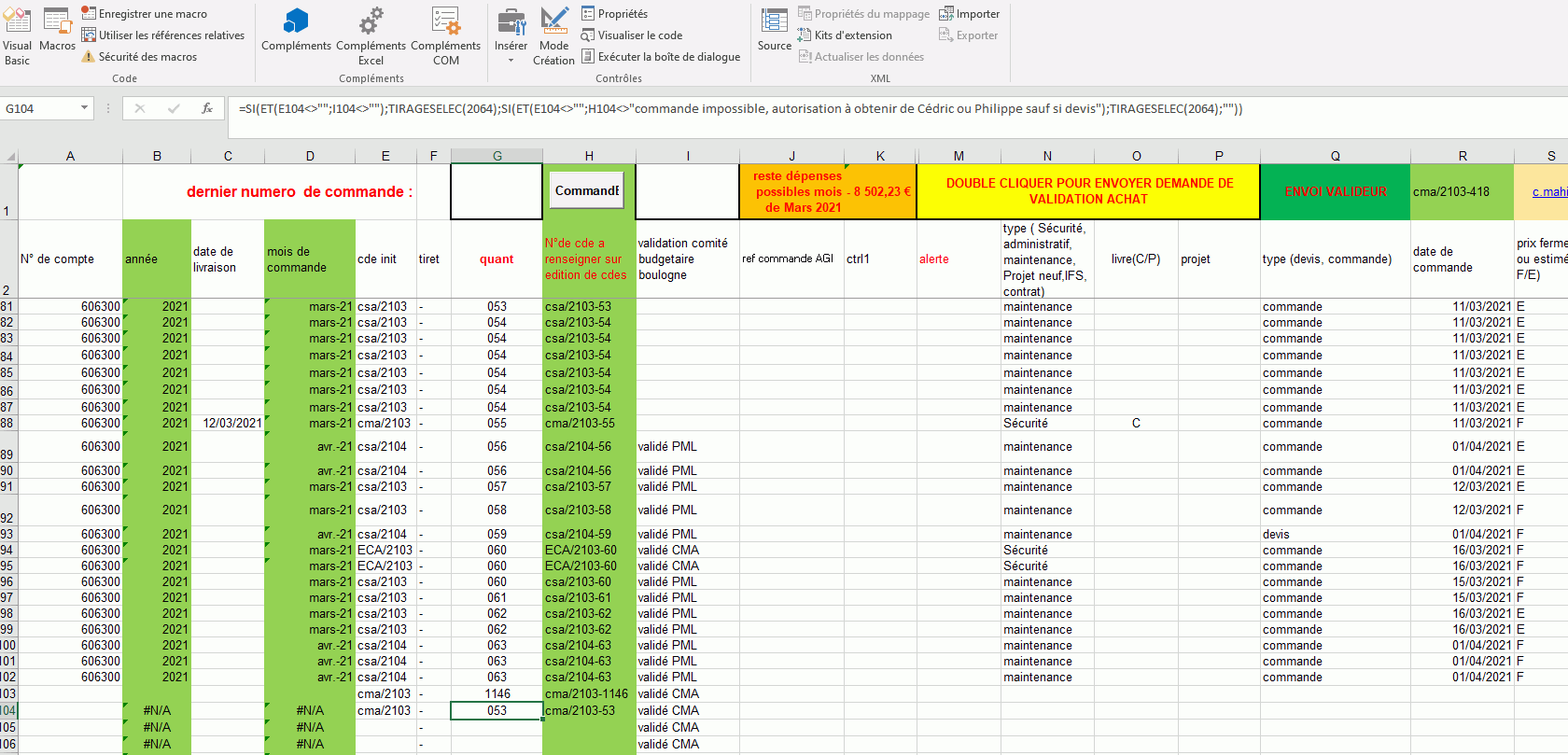

Pour finir la macro qui inscit commande impossible...fonctionne bien mais lorsque je veux permettre l'écriture de celle-ci car par exemple j'inscris "validé" dans la colonne I et bien la concaténation à disparu puisque la macro m’efface ma condition.il faut la tirer du dessus
=SI(E93="";"";SI(ET($K$1<0;I93="");"commande impossible, autorisation à obtenir de Cédric ou Philippe";+CONCATENER(E93;F93;G93)))
Depuis ce matin je retourne un peu dans tous les sens le code je persévère et continues en espérant trouver une solution et je n'arrive pas à comprendre le bloquage de la ligne Commandesbloquees peut être faut-il déclarer en variables avant? J'oubliais j'ai modifié l'orthographe en Commandesbloquees également je pense que ces fautes sont là pour m'aider à réflechir et c'est tant mieux cela m'apprend à être plus rigoureux
Merci en tout cas des gros efforts que vous fournissez à la résolution...

Re Messieurs
Au final je fais différemment comme conseillé au début de ce poste
Je rajoute un bouton d'envoi d'email avec un msgbox signifiant de bien remplir le montant et ou il faut double-cliquer pour envoyer l'email de demande validation Mais j'aurai aimé générer ce msgbox dès lors qu'apparaît le texte "commande impossible, autorisation à obtenir de Cédric ou Philippe" pour guider l'utilisateur à renseigner montant et double cliquer sur le bouton macro :
MsgBox "La demande de validation a bien été envoyée et sera traitée en comité de validation.Il est impératif de remplir le montant des dépenses pour que celle-ci soit traitée.En cas de nécessité urgente contacter Cédric ou Philippe"
Je corrige la formule en H pour qu'elle compare solde restant en K1 avec AF( la dépense voulue). Il faut juste que je trouve comment rajouter dans mes conditions en ET des cellules colonne H, que dans la colonne AF soit <>"" pour aussi impliquer les utilisateurs à renseigner une valeur puisque je compare K1 et AF pour générer le bloquage de l'affichage du numéro de commande
Je souhaiterais également permettre la génération du numéro de commande dans le cas d'une demande de devis. Cette information "devis" est présente en liste déroulante colonne Q
En tout cas très content d'avoir conversé avec vous car j'ai appris pas mal même si encore beaucoup d'inconnus dans vos codes pour moi encore merci

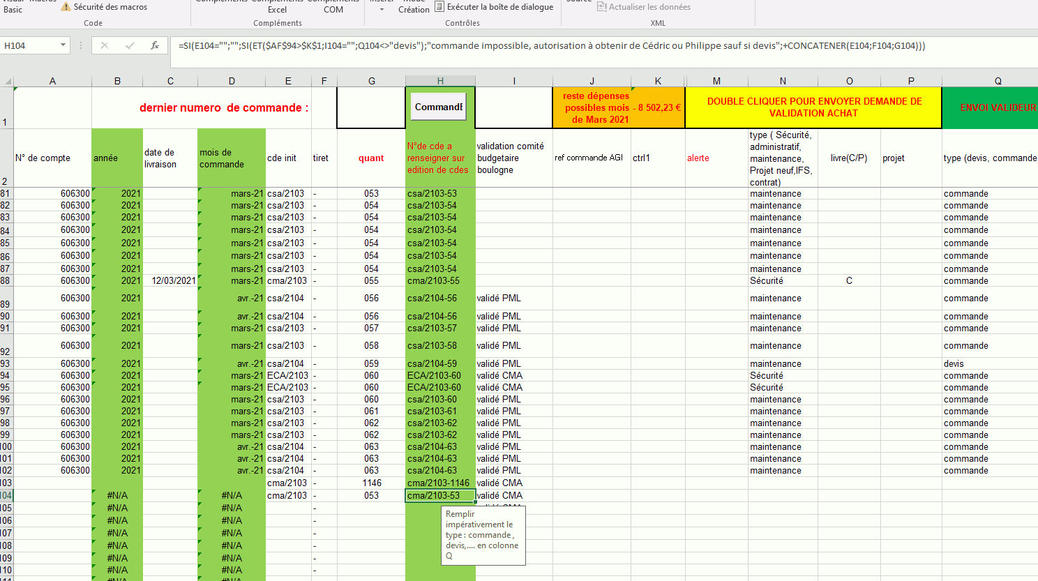

Bonjour 3GB
J'ai essayé ton code et c'est intéressant pour ma compréhension
il fonctionne presque...
Premier point :
Le problème est que lorsque l'on initie un code mais que le budget ne le permet pas nous avons effectivement le blocage et donc le message "commande... qui apparait jusque la très bien; cependant pour validé celui-ci en colonne I et donc récupérer l'affichage du code commande il faut l'écrire avant de taper le code sinon ce dernier ne permet pas d'effacer le message "commande... et adonc afficher le code .
Donc en plus clair si j'écris "validé" en colonne I avant de taper mon code en colonne G et ce malgré un budget insuffisant cela fonctionne
Si j'écris "validé" en colonne I après avoir tapé mon code en colonne G et ce malgré un budget insuffisant cela ne fonctionne pas
Etant donné que le texte dans la colonne I "validé" sera remplit après la demande initiée donc celui-ci ne débloque pas le code commande en H
Deuxième point :
La partie qui concatène le code ne fonctionne pas du coup si on est dans le cas ci-dessus, à savoir, texte validé écris aprés la demande du codecelle-ci n'affiche pas le code commande
Cells(cell.Row, "H").Value = cell.Value & Cells(cell.Row, "F").Value & Cells(cell.Row, "G").Value

Bonjour 3GB
Me revoilà!
Je vois que tu es aussi analyste comportemental car effectivement j'ai consulté la définition de prolixe c'est tout à fais cela. Peur d'oublier un détail que j'en raconterai ma vie mdr
J'avance encore sur la construction ou du moins la modification de mon fichier commande
J'ai une question qui je pense être difficile à résoudre mais je vais essayer de poser correctement en texte puis en copie d'écran et avec le code que j'ai mis
Donc je souhaite créer un numéro aléatoire compris entre 64 et 2064 en colonne G qui sera générer automatiquement suivant les conditions suivantes
=SI(ET(E104<>"";I104<>"");TIRAGESELEC(2064);SI(ET(E104<>"";H104<>"commande impossible, autorisation à obtenir de Cédric ou Philippe sauf si devis");TIRAGESELEC(2064);""))
Cette formule sera donc effective de la ligne 103 à au moins 2067
Première question : TIRAGESELEC est une fonction (voir ci-dessous Module 3) donc qui fonctionne parfaitement cependant j'aimerais que lorsqu'elle a généré un nombre, celui-ci soit figé et ne change plus en automatique même si on génère des numéros sur les lignes suivantes il doit resté figé et sa valeur doit être prise en compte pour ne pas créer de doublons
Deuxième question : Je voudrais également avoir la possibilité de malgré tout pouvoir copier coller ce numéro car sur une commande il peut y avoir plusieurs donc plusieurs fois par exemple le 064 dans la même colonne donc G64, G65,G66...
Le Module 2 fonctionne mais le Module 3 je réfléchis encore donc sûrement pas correct...Pour les capture d'écran en second temps car j'écris trop ça passe pas!
