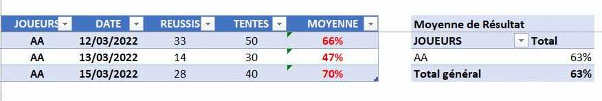

Je cherche à mettre à jour mes données dans la feuille "MOY" après la suppression d'une feuille de tirs ou plusieurs (12 mars, 13 mars ou 15 mars dans exemple)

Perso, je serais passé par un tableau de synthèse de ce type et un TCD avec champ calculé pour la moyenne, avec éventuellement le champ date en page.
