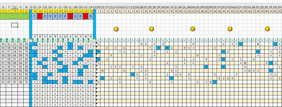

Bonsoir Arturo83, je vous dit encore MERCI pour regarder mon fichier, je viens de le regarder et j'ai ouvert les colonnes masqués,(signaler dans mon premier message)je le dit avant de me faire engueuler, et petit décalage, merci de me dire si je peut les déplacer moi même, je vous joint une capture d’écran, MERCI encore Arturo83 de votre aide, mes salutations
decalage vba pour arturo83
Ce n'est pas grave, il suffit de sélectionner l'ensemble de ces boutons jaune, de faire un coupé/collé au bon emplacement.
