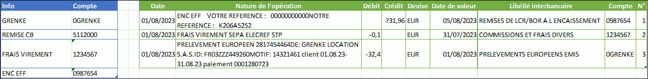

J'aurais besoin d'automatiser davatange mon export afin d'alimenter le n° de compte à utiliser (les deux cellules en jaune sur ma PJ). L'idée est de renvoyer à la feuille TABLE, et voici ce que j'aimerai traduire :
1) pour la première cellule jaune : si tu trouves "GRENKE" dans les lignes portant le n° 1 (dernière colonne J) > alors tu renvois 0GRENKE comme c'est indiqué sur la feuille TABLE
2) pour le second exemple : si tu trouves "REMISE CB" dans les lignes portant le n° 2 > alors tu renvois 5112000

En PowerQuery on peut obtenir cela (j'ai fait une table de conversion bidon avec tes 2 demandes et deux inventés par rapport au csv transmis)

Dans le classeur ci-joint : j'ai crée un onglet Technique avec
  • un tableau de conversion (qui est chargé dans PowerQuery)
  • une cellule nommée contenant le chemin du csv à traiter (en jaune)
La requête CSV
  • charge le fichier donc le nom est dans la cellule nommée,
  • en supprime les 6 lignes d'en-tête,
  • promeut la suivante comme en-têtes,
  • type les données,
  • ajoute un index, un sous-index pour repérer chaque opération,
  • regroupe par Opération pour garder les colonnes utiles sur une seule et même ligne y compris le libellé
  • cherche les mots clé dans le libellé et récupère le Compte
  • numérote ces lignes d'opérations

Ce sont les étapes nommées
  • Lignes groupées1 (on regroupe par Date, Date de valeur et Idx) et on récupère par calcul Débit, Crédit, Devise, Libellé interbancaire, plus la table.
  • Personnalisée ajoutée3 qui ajoute une formule pour récupérer le champ Nature de l'opération dans la table
  • Valeurs extraites qui en extrait les n lignes et les met bout à bout
=> j'aimerai que les colonnes débit & crédit soient en positif. Est-ce correct d'appliquer : multiplier par -1 ? Y'a t'il une meilleure manipulation ?
J'ai effectivement ajouté *-1 à l'étape Lignes groupées1 (on le fait dans la barre de formule après le regroupement détaillé dans la fenêtre de regroupement)
=> est-il possible d'attribuer un n° de compte par défaut (471) à toute les opérations qu'il n'aurait pas retrouvé dans la table de correspondance ? Pour avoir l'exhaustivité des opérations du relevé bancaire ?
C'est nettement plus compliqué.
Pour que tu comprennes mieux j'ai coupé la requête CSV en 3
CSV0 qui s'arrête après l'étape Valeurs extraites et la suppression de la colonne Tabl. On a donc les 3 lignes d'opérations.
CSV_Comptes qui effectue la suite jusqu'à associer le compte pour les opérations où on peut le faire (j'ai retiré une ligne de la table de conversion pour avoir un cas sans compte). Reste donc 2 opérations dont le compte est identifié.
CSV qui
  • croise CSV0 et CSV_Comptes pour récupérer les lignes sans compte identifié,
  • leur associe le compte 471,
  • combine CSV0 et la requête en cours pour avoir toutes les lignes
  • tri par Idx, indexe, et supprime Idx
  • ordonne les colonnes
