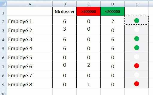

Plutôt que de mettre une icône, je vous propose de mettre le caractère spécial obtenu avec ALT + 197 auquel on applique la police "Wingdings2", ce qui donnera un cercle plein, il suffit d'y appliquer une MFC sur la police. Ce qui donne:
abdernino
Cdlt
abdernino
Cdlt

il faut avoir l'employé avec le max d'affectation et lui bloquer l'affectation tant que les autres n'ont pas le même nombre de dossiers
Essayez ceci,
on ne peut plus charger un employé tant que les autres ne sont pas au même niveau.
Cdlt
Essayez ceci,
Cdlt
