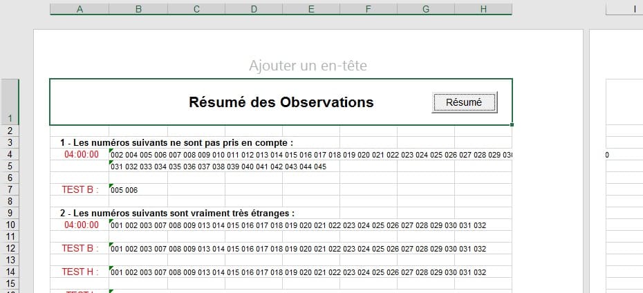

Ci dessous, mais apres pas grave, j'e aurait pas beaucoup je pense
si chiffre dans nom de feuille
pardon du coup en nom de feuille au lieu de TEST A j'ai mis 100
