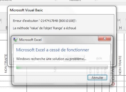

Spandide ! pour les phrases
Juste quand je tape une autre lettre sa me fait planter le fichier, sa a marché une ou deux fois la " suppression " mais la sa plante en permanence :p
bug

Su mon fichier 7.1 (celui que j'ai joint), j'ai eu le même problème à un moment donné ; mais ensuite, je l'ai réglé en désactivant les événements avant la modif de la cellule, puis en les réactivant après cette modif ; alors est-ce que tu as bien mis le code VBA ci-dessous dans le module de chacune des feuilles de ton vrai classeur ?
  If Target.Column < 4 Or Target.Column > 14 Then Exit Sub
  If Target.Row < 11 Then Exit Sub
  Application.ScreenUpdating = False: Target = UCase(Target)
  If Not Target Like "[CXO]" And Target <> "SO" Then _
    Target.Value = "" ' effacement automatique
Il s'agit donc des 2 instructions Application.EnableEvents : False puis True ; à part ça, je n'ai aucune autre solution à proposer !
perso, j'ai bien tout testé : c x o so en minuscule : ok ; C X O SO en majuscule : ok ; valeur différente comme a b ou c : effacé !

Oui, c'est sur le fichier que tu m'as donner je recolle le code au cas ou
Fais-le bien pour toutes les feuilles du classeur ! c'est long et fastidieux, mais pas moyen d'faire autrement, puisque le changement d'une cellule doit être détecté sur chaque feuille ; et relis mon message précédent, car je l'ai complété (on s'est croisés).
pourtant je suis sur ton fichier sa a marcher de nouveau pour planter sans cesse pareil
Aïe ! dans c'cas, j'vois pas comment faire ! peut-être est-ce dû à une différence de version d'Excel ?
J'viens d'tout réessayer de nouveau, y compris : une valeur différente de c x o so C X O SO (effacé correctement),
un appui sur la touche suppression (pour supprimer la valeur de la cellule) : j'ai aucun plantage !
Donc comme j'arrive pas à reproduire ton erreur, je ne peux pas l'arranger !
J'espère qu'un autre intervenant pourra te trouver une solution !

j'ai re télécharger et essayer de nouveau pareil sa a mis du temps a planter mais sa me fait pareil
Sinon je remet le code precedent, tant pis pour le SO et l'effacement si ce n'est pas un de ses caracteres

Après avoir enlevé le code qui est susceptible de causer ton plantage, tu devrais normalement avoir ceci :
(pour chacune des feuilles)
Mais attends, j'viens d'y penser : peut-être que le plantage est dû à Application.ScreenUpdating = False ? comme ton Excel 2016 a une interface SDI qui est différente de celle d'Excel 2007, il se peut que cette instruction ne soit pas acceptée dans le module d'une feuille ! Microsoft est très fort pour créer des incompatibilités entre les versions antérieures et les nouvelles versions ! motif : pousser à la consommation et inciter les utilisateurs à acheter la dernière version (surtout sous forme d'abonnement : c'est ultra-lucratif pour ce monopole oligarchique tout puissant sur le marché des logiciels !)

ok toujours une erreur et quand l'appuis sur debogage il me sort cette ligne en jaune
Ne tiens pas compte du texte précédent : j'me suis mélangé les pinceaux dans les versions !!!
Peux-tu poster ta sub Worksheet_Change() en entier ?
Mais essaye aussi : Target.Value = UCase(Target.Value)
