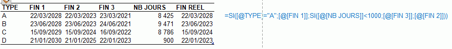

Je ne pas la fonction SI.CONDITIONS
J’aurais besoin m’aider pour mettre la bonne date dans la colonne F.
Condition 1 – si TYPE A il faut montrer dans la colonne FIN REEL la date FIN 1.
Condition 2 – si TYPE B, C ou D il faut montrer dans la colonne FIN REEL la date FIN 2.
Condition 3 – si nb jours < 1000 et c’est TYPE C ou D il faut montrer dans la colonne FIN REEL la date FIN 3.
Merci d’avance.

Formule à tester
=SI(A5="A";B5;SI(ET(E5<1000;OU(A5="C";A5="D"));D5;C5))
Une proposition. Les données sont sous forme de tableau.
Cdlt
10si.xlsx (11.09 Ko)
capture d ecran 2022 02 08 112248
une solution abracadabra pour les privés de facilités
